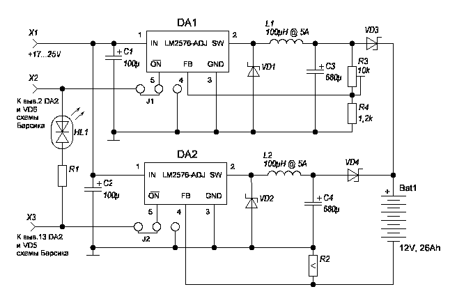

Барсик, честно говоря, я дослужился только до звания электрослесаря 2-го разряда (имею право без надзора менять лампочки), поэтому расчитать режимы работы транзисторов, как это сделали Вы в своих качелях, для меня намного большая трудность, чем соорудить схемку с двумя стабилизаторами. Она мне кажется не намного сложнее.
Вот посмотрите, что я начудил:
Оба стабилизатора выполнены почти по одной и той же схеме на импульсных стабилизаторах 2576. Разница только в подключении FB. DA1 - стабилизатор напряжения на 13,8V. Точное значение напряжения устанавливается резистором R3.
DA2 - стабилизатор тока 2,6А (0,1C для моего акка), устанавливается резистором R2. По Вашей схеме выполняется вся часть вплоть до выходов триггера. О перемычках J1 и J2 на моей схеме чуть позже.
Я предполагаю, что работать это должно следующим образом:
1. На аккумуляторе < 13,1V. На выходе 2 DA2 Вашей схемы и на входе X2 моей - лог.1, которая отключает стабилизатор напряжения. В то же время на выходе 13 DA2 Вашей схемы и на входе X3 моей - лог.0, который включает стабилизатор тока.
2. Как только напряжение на акке достигнет 14,5V. Сигналы на Х2 и Х3 поменяются местами, что в свою очередь приведет к выключению стабилизатора тока и включению стабилизатора напряжения. Но ток со стабилизатора напряжения (13,8V) в акк не сможет потечь до тех пор, пока диод VD3 будет заперт высоким напряжением акка (14,5V). И так будет продолжаться до тех пор, пока напряжение на акке не упадет до 13,8V и далее будет поддерживаться на этом уровне стабилизатором напряжения сколь угодно долго пока мы не разрядим акк нагрузкой до 13,1V. Тогда опять сработает Ваш триггер и включит стабилизатор тока, а стабилизатор напряжения отключит.
А теперь об обещанных перемычках J1 и J2. Они для таких как мы с Барсиком, которым сегодня один алгоритм нравится, завтра - другой.
- Будучи установленными в положение, показанное на схеме - получаем вышеописанный алгоритм зарядки.
- Если удалить перемычку J1 - получаем алгоритм "качелей Барсика" в чистом виде.
- Если удалить перемычку J2, а перемычку J1 преставить в крайнее правое положение - получаем алгоритм по закону Вудбриджа или то, что называют алгоритм зарядки постоянным напряжением, максимальный ток которого будет ограничен резистором R2.
- Если удалить перемычку J1, а на вход X3 подавать сигнал не со схемы Барсика, а со схемы компаратора управляемого напряжениями, например с двух LM35, один из которых меряет температуру акка, а второй - окружающей среды, то получим алгоритм зарядки по дельта Т стабильным током 0,1С.
- Если вернуть перемычки в положение, указанное на схеме, а вместо компараторов Барсика подавать на Х2 и Х3 сигналы с микроконтроллера, то можно реализовывать любой алгоритм, какой сами себе придумаете.
И для тех, кому уж совсем делать нечего: установив перемычку J1 в правое положение, заменив R3 переменным на 47к, а R2 - галетником с магазином сопротивлений и включив стабилизаторы не параллельно, как на схеме, а последовательно, получим вполне себе ничего ЛБП с плавно регулируемым Uвых=1,2V-30V (позаботившись естественно о соответствующем выпрямителе), со ступенчатым выбором ограничения тока вплоть до 3A, и с возможностью задавать диапазон рабочих напряжений схемой компараторов и триггеров Барсика. И при этом этот ЛБП не будет кипятить воздух, т.к. стабилизаторы импульсные. Но это уже полный бред, т.к. почти всё это можно сделать и на одной 2576.
Прошу аргументировано закидать помидорами. В каком месте не будет работать или бабахнет?
Кстати, совсем забыл о полном подключении схемы Барсика к этой схеме. Отключаем всё, что стоит правее VD5, DA2-3, VD6 и DA2-4. Индикацию режима работы зарядки теперь будет выполнять двухцветный двухвыводной светодиод HL1. Или оставляем оба светодиода на схеме Барсика, кому как нравится, у кого что есть. Шину GND на схеме Барсика соединяем с общим проводом моей схемы. Шину +Vсс схемы Барсика соединяем с клеммой "+" аккумулятора. Точку соединения резисторов R3 и R6 схемы Барсика подключаем к клемме "-" аккумулятора. Обратите внимание, что теперь микросхема LM339 будет постоянно подключена к аккумулятору, что не есть хорошо в отсутствии питающего зарядку напряжения. Буду благодарен тому, кто подскажет другой вариант запитки схемы компараторов.

С даташитом понятно.
В циклическом режиме срок службы определяется количеством циклов заряд-разряд. Окончание срока службы - когда аккумулятор потеряет 40% ёмкости. А количество этих циклов зависит от глубины разряда при каждом цикле. При глубоком разряде (100%) заявляется меньше 200 циклов. При разряде на 30% - около 1000.
Для буферного режима считается, что аккумулятор не разряжают вообще. Стоит он себе и стоит под буферным напряжением. Окончание срока службы - когда аккумулятор потеряет 60% ёмкости. И заявлено, что это произойдёт через 6 лет, если его вообще не мучить. Из графика видно, что 40% ёмкости он потеряет через 4,5 года. А если при этом его ещё и мучить переодическими разрядами, то, ясен пень, что он окачурится ещё быстрее.
ppp писал(а):
Гаснет свет, и тут он мне и нужен, а на нём всего 13,2V. Не даёт покоя мысль - а вот была бы сейчас у меня зарядка Барсика-Голова, тогда у меня сейчас было бы 13,8, а не 13,2.
Не берите в голову. Если аккумулятор заряжен на 100%, то на нём может быть запросто от 13,0 до 13,8. А те самые 13,8 вольт на нём исключительно из-за того, что Вы сами их подали от зарядного устройства. Отключите аккумулятор от зарядника, и напряжение на нём уменьшится. А ёмкость останется ровно той же самой, которую он набрал! И напряжение уменьшается вовсе не из-за саморазряда, а из-за того, что сняли зарядное напряжение. Не может саморазряд быть таким большим. Поэтому Вы ничего не выигрываете, если держите полностью заряженный аккумулятор под буферным напряжением. А даже наоборот - говорят, что буферное напряжение его разрушает.
Теперь о Вашем алгоритме. Фактически, Вы предлагаете алгоритм Вудбриджа, у которого исключён этап заряда при напряжении большем 13,8 вольт. А этот этап как раз важен, поскольку, при заряде постоянным током, при достижении напряжения на аккумуляторе 14,4 вольта, аккумулятор будет заряжен только на 80%. В качелях такой этап есть - это последующие периоды заряда до 14,4 вольта. А в предлагаемом алгоритме нет. Конечно, если недозаряженный аккумулятор держать под буферным напряжением достаточно долго, то он, в конце-концов, наберёт свои 100%.
Теперь о схеме. В схеме заряда стабильным напряжением отсутствует режим ограничения тока. Х.з. что будет, если аккумулятор под нагрузкой разрядится не до 13,1, а до 13,2 вольта... Возможно, что ничего страшного, но лучше сделать один стабилизированный источник питания, но с ограничением тока и с переключением этих режимов, если очень хочется.
А обсуждение новой схемы предлагаю перенести в "Питание", потому как здесь обсуждаются конкретные статьи.

Да, Вы правы, извините, увлёкся :). Спасибо за ответы. По Вашей схеме вопросов больше нет.
А новой схемы пока нет, есть только графическая иллюстрация мыслей вслух. Пока переносить и обсуждать нечего.

Кстати, диод VD8 тоже должен быть мощным по той же причине.
Печатку Вашу не проверял, но лучше поставить конденсатор C2 как можно ближе к выводам питания микросхемы. Да и C3 C4 тоже лучше поближе к микросхеме. Да и аккумулятор лучше подключать по четырёхпроводной схеме - разделить сильноточные и слаботочные цепи, чтобы измерять напряжение непосредственно на аккумуляторе, а не падение на проводах.
И что-то я не вижу после Вашего моста большого-пребольшого сглаживающего конденсатора на несколько тысяч микрофарад. Учтите, что C1 - это не сгжаживающий, а всего лишь блокировочный конденсатор!

все, понял, есть и такие акамуляторы как в бесперебойнике, 12 вольт. Я его постоянно в бесперебойник вставляю чтоб зарядить!Значить меняю трансформатор на менее мощьный, и диодный мост по проще!
соберу отпишусь!

ЕСли то шунт вместо двух резисторов с мультиметра то в нему гдето 0.5 ом сопротивление, он 40 мм длиною!
завтра начну соберать. Как регулировать верхний и нижний порог в рабочей схеме если напряжениее будет прыгать само?
вот поправил печатку, убрал те диоды большие !

Asus писал(а):
схема в статье работоспособна?
В железе я повторял часть схемы до стабилизатора тока (без термостабилизации, правда). Эта часть работает именно так, как и описано автором.
Вашу печатную плату не смотрел, но порекомендовал бы вначале собрать только компараторы, без стабилизатора тока. Это намного упростит настройку. В идеале, я бы разбил плату на две и оставил всё-таки первый (который более мощный) трансформатор. Это даст Вам большее поле для маневра, раз у Вас несколько разных аккумуляторов.

Asus писал(а):
...шунт вместо двух резисторов с мультиметра то в нему гдето 0.5 ом сопротивление
Что-то у меня большие сомнения, что шунт от мультиметра имеет сопротивление 0,5 Ом. :) Закон Ома мне подсказывает, что этот шунт должен быть где-то 0,01 Ом. Как измеряли сопротивление шунта?
Я же в статье это написал.
Asus писал(а):
поправил печатку
По-прежнему не вижу на ней сглаживающего конденсатора после моста. Я же Вам писал:
Барсик писал(а):
И что-то я не вижу после Вашего моста большого-пребольшого сглаживающего конденсатора на несколько тысяч микрофарад. Учтите, что C1 - это не сглаживающий, а всего лишь блокировочный конденсатор!
Та схема, что в статье, питается уже сглаженным напряжением, хотя и не стабилизированным.
И прислушайтесь к советам ppp. Он дело предлагает!

большой конденсатор я думал отдельно прикрутить, ато он очень габаритный! шунт я не смог померять, не хватает точности моего прибора.
вы мне то скажите шунт подойдет?
И нельзя просто так измерить сопротивление шунта. Сопротивление проводов, которыми Вы подключаете мультиметр, много больше, чем сопротивление шунта. Сопротивление шунта надо измерять иначе, но здесь это офтоп.
Сопротивление шунта для стабилизатора тока, который описан в статье, рассчитывается просто. При том самом токе, который надо стабилизировать, на шунте должно падать примерно 0,6 вольта.
Вы всё молчите, как партизан на допросе, и никак не хотите сообщить, какой аккумулятор Вы хотите заряжать. Какая номинальная ёмкость Вашего аккумулятора в ампер-часах?

вот такой у меня есть и еще машинный на 90 ампер, я посмотрел то ирфз 44 н выдержит ток 6 а а мне больше не надо! вобще просто хотелось собрать какую то зарядку, вашая понравилась , и детали все есть!
я эти аккамуляторы просто постоянным током заряжал! ну при глубоком розряде вашая зарядка то что надо!
