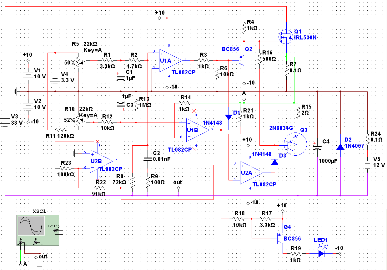

Повторил, теперь уже в "железе", этот блок питания (аналоговую часть) с моими добавками в виде регулировки тока разряда. Работает все отлично, возбудов нет.
Ставил tl081 и op07. Разрабатываю цифровую часть. Будет примерно то же самое, но 3 канала управления (2 ЦАП-а и 1 ШИМ), другой индикатор (пока не определился окончательно), 2 энкодера и 2-3 кнопки.
В STM32 освоил на практике GPIO, PWM, DAC, работу с энкодерами.
Некоторые моменты, к сожалению, остаются пока в тумане. Просветите, плиз..
Как запоминать переменные после откл. питания (аналог EEPROM у Atmel-а ) ?
BOOT0 куда, на 0 или 1 ?
BOOT1 (PB2) использовать можно или только на 0 ?
Хватает ли стабильности внутреннего генератора для работы UART в паре с компом? и тоже самое для программирования самого кристалла?
Извиняюсь, не совсем понял, а какой из всех предложеных Вы собрали? Совсем запутался в обсуждениях...

Схема (для симулятора) вот эта
download/file.php?id=84027
которая произошла из этой
http://radiokot.ru/circuit/power/supply/22/01.png
Полной схемы пока нет, цифра в разработке.
C2 = 0.01 nF = 10 pF ?

:) Ссори.. Это я в симуляторе смотрел влияние этой цепочки.
0.01 mkF , как в исходнике.
