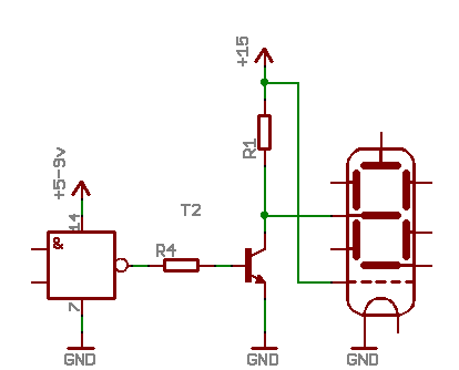

Foks
1. я всетаки не понимаю,почему нельзя просто взяять транзистор со схеме с ОЭ в ключевом режиме и управлять анодами?
2. зачем резистор? можно же например 2.5в застабилизировать с помощью лм317
3. почитал то,что ты напрограммировал...это жесть! с таким опытом и знаниями тебе надо работать не в россии явно... :wink: СУПЕР!

suslogon писал(а):
Foks
Нуу... Смотри, нужно коммутировать анодное напряжение (допустим, +30 В) на аноды индикатора. Выходы микроконтроллера могут выдавать либо 0 В, либо +5 В. Действительно, применяем схему с ОЭ: берём PNP транзистор, цепляем эмиттер на +30 В, а коллектор на сегмент. На базу ставим резистор, но если мы подключим его прямо к МК то через базу всегда будет идти ток: мы можем подать либо 0 В либо 5 В, а чтобы закрыть транзистор надо 30 В, то есть на базе должно быть столько же, сколько на эмиттере.
Поэтому мы погружаем базу на 30 В одним резистором, а еще один резистор подключаем к коллектору NPN-транзистора, и им уже открываем предыдущий: эмиттер на землю, базу на МК. Тогда потенциал 0 В закрывает NPN, и так как через базу ток не идёт, то закрывается NPN. Потенциал 5 В открывает NPN, начинает идти ток через базу PNP и тот в свою очередь зажигает сегмент.
Да, другой вариант, когда аноды вешаются на +5, а катоды на -25, но как я уже выше писал, я не хотел мороки с развязкой питания накала.
А насчет LM317 - на ней же тоже будет 2 ватта тепла выделяться тогда, как и на резисторе. Единственная разница - она будет стабилизировать.

:oops: у меня полный тупак...можешь схему ключа приложить?
СообщениеДобавлено: Вс янв 08, 2012 09:26:25
Карма: 50
Рейтинг сообщений: 1398
Сообщений: 7314
Откуда: 845-й км.
viewtopic.php?p=469454#p469454 <- вероятнее всего первая схема. Тут мало чего нового можно изобрести.

а вот это совсем не дело?
download/file.php?mode=view&id=34912
а то я сейчас шкалу именно так хочу запитать) :oops:
СообщениеДобавлено: Вс янв 08, 2012 09:59:40
Карма: 50
Сообщений: 7314
Откуда: 845-й км.
Работоспособна, но энергетически не выгодна. Уже писалось и приводились расчеты - КПД этой схемы ниже плинтуса. В момент, когда сегмент не светит - потребляется БОЛЬШЕ тока, чем когда светит. Это примерно как в обычном фонарике выключатель ставить не последовательно, а параллельно с лампочкой. Фигня, что при выключенном фонарике батарейка замкнута накоротко, главное лампочка не светит!

:) зато главный плюс - можно поставить одну uln2003 и сразу 7 сегментов запитать без дополнительных транзисторов и резисторов по базам
СообщениеДобавлено: Вс янв 08, 2012 10:22:48
Карма: 50
Сообщений: 7314
Откуда: 845-й км.
господи, какая мелочность. В этой микросхеме транзисторов в два раза больше и резисторов тоже. Если уж так хочется "повысить надежность и понизить стоимость уменьшая число компонентов", то применяйте микросхему, что применил Microtech -> viewtopic.php?p=1078521#p1078521

эээ.....какая разница,что внутри микросхемы???? ну в мк тысячи транзисторов и что? важно то,сколько обвески снаружи!!!!
СообщениеДобавлено: Вс янв 08, 2012 10:32:49
Карма: 50
Сообщений: 7314
Откуда: 845-й км.
ну так потому и говорю, ставьте UDN2982. Там 7 ключей и тут 7 ключей. Только эти - лучше. О, и еще в этом случае не нужно целых 7 резисторов! Хотя, если будет паразитная подсветка, могут понадобиться, но они хоть греться не будут.
