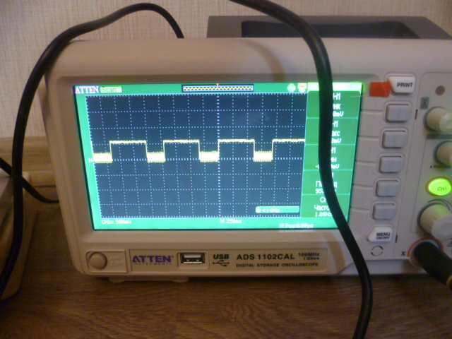

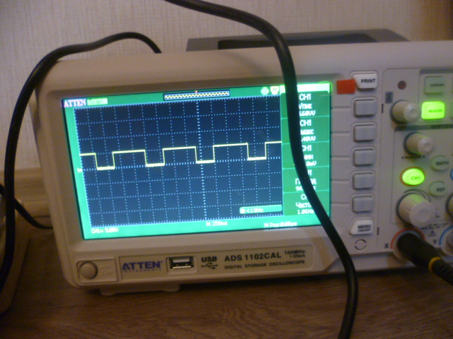

Сегодня подключил к водопроводу, вопросов больше чем ответов :))
1) при минимальном расходе (я уж не беру по капле) частота 1.06 Гц, 500 мл набирается за 13.5 сек, таким образом на на литр приходится около 25 импульсов.
2) при максимальном расходе - частота 4.96 Гц
3) переключил делитель 1:10, оказывается есть дребезг :( хотя использовал датчик Холла ?
(160.08 КБ) 1344 скачивания

Не дребезг это , что то по питанию. С таким шумом должен справляться дроселёк с емкостью.

Да развернул, осцил показывает 240 миливольт - шумок и что интересно 50 Гц, да в принципе прерывание можно вызвать не только низким уровнем сигнала :)
