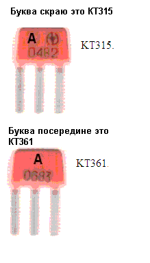

Собрал, но на выходе не получилось ничего, мультиметр ни разу не показал больше 0.(только при включении транса в сеть что то моргнуло). Вместо резюка 1кОм использовал подстроечный, но настроенный на тот же килоом( приблизительно), другой подстроечный от 1-15кОм, но как я его не вертел - ничего. Еще может быть дело в питании, транс без нагрузки выдает 28В 0.07А, я поставил резюк на 200Ом.
И еще вопрос: транзистор кт361 красный или желтый?
По моему у тебя не транзисторы так. 315 и 361 перепутаны.
Проверь.

Теперь транзисторы стоят правильно,(заметил еще, что стабилитрон касался контактом подстроечного резистора, исправил) после подключения мультиметр показал 23(с потрохами) вольта, при вращении подстроечного резистора картина не изменилась, не изменилась даже когда он случайно отвалился. Смотрел по справочнику расположение выводов транзисторов, вроде, так.
Может дело в питании?( хотя при питании 13 вольт от аккумулятора шуруповерта картина была похожей, не изменяющиеся 8,6В.)

Б и Э у транзисторов перепутаны.
Должны быть наоборот

Anjey спасибо. Я как то и не посмотрел. Только маркировку смотрел. :cry:
