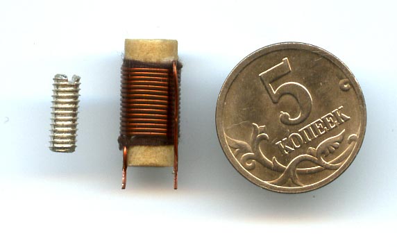

Кстати, каркас я сделал. Получилось прочно. Латунный сердечник (длиной 10 мм) с превеликим удавольствием "сам" прорезал резьбу в каркасе.
И так... Передатчик...
Сколько там катушек? Одна, как я понял...
Каркас катушки диаметром 6.5 мм, сердечник латуннный длиной 10 мм.
Сколько витков надо намотать и каким проводом?

Для начала намотай 15 витков проводом 0,5 мм. Не бойся катушек. Если что, перемотаешь. Там понял, как я витки нитками с клеем закрепляю. Выше писал. У одного вывода витков пять нитки и у другого.

Кстати, вот моя катушка (сердечник и оправка с намоткой).
Комментарий к файлу: катушка для передатчика

Катушка хорошая. Транзистор любой.
