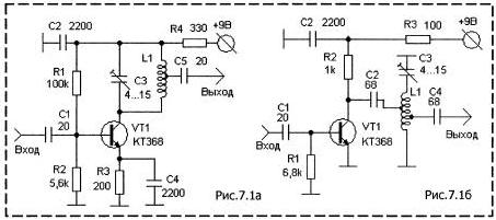

RA3WSI а можно поподробнее про умножитель частоты?
Если вкратце то это усилительный каскад работающий в ключевом режиме и в коллектор включен контур настроенный на частоту 2f или 3f.Каскад спецом искажает форму сигнала,при этом получается куча гармоник. (ломать не строить) :)
Контур выделяет вторую или третью гармонику,а дальше можно на следующий каскад умножителя подать или усилителя.
Вот две простые схемы умножителей частоты.Во второй схеме как раз транз работает в ключевом режиме.
умн частоты.JPG [20.42 KiB]
Для получения требуемой девиации частоты (до 50 кГц), обеспечивающей необходимую громкость при приеме,можно путем частотной модуляции кварцевого генератора, работающего на относительно низкой частоте в несколько мегагерц, и последующего умножения частоты.Надо будет частоту кварцевого генератора умножать в 11раз.

Т.е. подобный генератор требует особого подхода при настройке и если все сделать как нужно, то не так плохо он и работает.
С остальным я с Вами согласен.

Я помнится долго возился с этим генератором. И хорошо его изучил. Одно скажу, трудно с ним, и далеко не любой кварц подойдёт.

Кварцы желательно брать из одной партии. Я купил десяток кварцев на 16 мгц. В принципе с ними получилось без проблем. С настройкой для получения максимума расстройки есть тонкости. Кстати здесь на форуме в какой то теме порядок настройки писали, а так конечно как любая аналоговая система требует тщательной настройки. Подобные генераторы применял не только в передатчике, а и в гетеродине приемника на 144 мгц. Расстройки добивался порядка 300 кгц.
