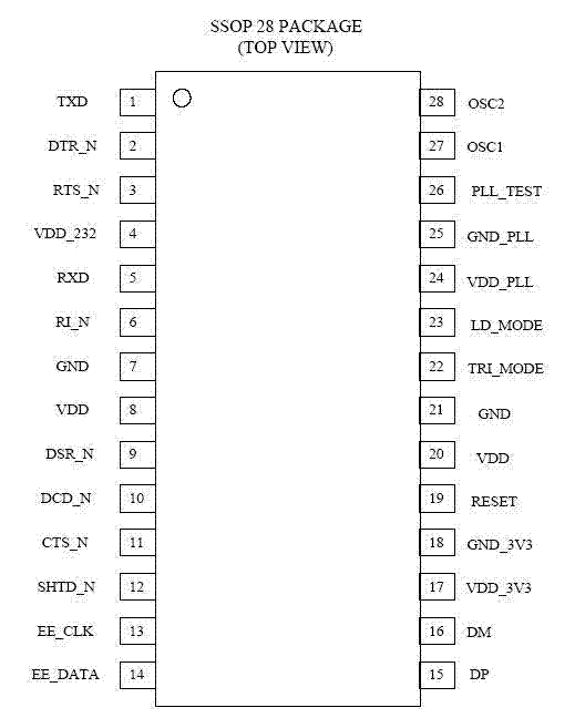

Re: USB - RS-232 - програматор AVR и PIC
всем приветы!
есть программатор http://www.cqham.ru/progAVR_PIC.htm собран год назад .в работе отличный ..но появилась проблема отсутствие КОМ порта
нашел USB кабеля MC100 на МК PL2303 Prolific
по даташиту выведены соответствующие выходы на программатор.
установил драйвера на USB L2303 Prolific программа PICPgm Programmer определяет как программатор JDM. Но Крестал не распознает. пытаюсь прошить прошивку очень долго светодиоды мигают..но и в конце ошибка.
что еще надо доделать???
