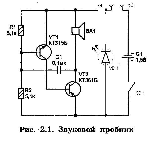

Собрал звуковой пробник по этой схеме на кт315 и кт361. Отдали дохлый сотовый, отцепил от него малогабаритный динамик подключил к плате собранной по этой схеме, громкость устраивает. Возникла мысль сделать плату по этой схеме в СМД и собрать все устройство в корпусе от маркера. Нашел у себя часть платы от какой то техники с деталями СМД, (раньше никогда дела с СМД не имел), выпаял для пробы с полсотни резисторов и 2 предположительно транзистора (1АМ 7), на плате обозначались Q. Есть также старая нерабочая материнка, от пентиума 2, с неё и выпаял транзисторы.
Можно ли заменить кт315 и кт361 в этой схеме на первые попавшиеся транзисторы в корпусе похожим на sot-23 (разумеется, в соответствии со структурой) ? Какие есть книги в djvu или можно ссылку, чтобы популярно описывались основы пайки и демонтажа с плат СМД деталей ? Также ищу хороший справочник по СМД деталям.

PNP SMD транзистор к примеру пойдет BC807 заместо кт361, вместе с 1АМ 7 выпаянным (возможно аналог MMBT3904) заместо кт315 ? Кондер собираюсь взять X7R 1206 0,10 МФ 50В, придётся думаю покупать, т.к. они на моей материнке без маркировки. SMD транзисторы от перегрева паяльником быстро дохнут ?
 Заголовок сообщения: Re: Звуковой пробник, нужно переделать в SMD.
СообщениеДобавлено: Чт фев 23, 2012 19:05:25
Рейтинг сообщений: 59
Зарегистрирован: Вт янв 12, 2010 21:11:22
Сообщений: 2602
Откуда: Волжский Волгоградской обл.
Да. http://www.chipdip.ru/product/bc807-40.aspx
Да, по параметрам подходит, если конечно то что вы определили он и есть. Можете также использовать этот http://www.chipdip.ru/product/bc817-40.aspx
Если долго греть, то да. Время пайки до 3-х секунд.

Купил специально для выпайки СМД деталей паяльник ЭПСН П 25 вт с плоским, в виде лопатки жалом. Пропилил в жале паз, получилось в виде буквы П обращенной к концу жала основанием. Облудил жало, попробовал выпаивать СМД резисторы и кондёры, получается быстро. Небольшая заминка вышла только когда стал выпаивать PNP транзистор, он прилип к жалу и не хотел стряхиваться. Я думал всё, перегрел, но нет, проверил, p-n переходы звонятся. Жало специально, чтобы не перегревать детали высунул сильнее, чем было, когда я его купил. Нашел подходящие резисторы, осталось найти конденсатор. На днях схожу в магазин, где торгуют СМД деталями, куплю.
Есть много выпаянных СМД конденсаторов, что если спаять схему, подключить динамик и зажав в крокодилы конденсатор подключать его к спаянной схеме, ткнув проводом с крокодилами туда где он должен быть (крокодилы с обоих концов провода) ? То есть подключать перебирая, искать подходящий, с транзисторами от временного отсутствия конденсатора в схеме на которую подано питание ничего не будет ? Ведь как я понял, в этой схеме емкость может сильно отличаться от номинала, от этого зависит только частота звучания ? Еще непонятно, как удерживать деталь во время пайки на своём месте ? Феном понятно как, намазал пастой, поставил на место и грей. Пинцетом или утконосами можно сдвинуть, есть ручная малогабаритная струбцина, можно ей за корпус прижать к плате.
СообщениеДобавлено: Вт фев 28, 2012 19:40:10
Сообщений: 2602
Можно
Нет
Да
Я при пайке пользуюсь пинцетом или шилом, прижимая с верху саму деталь и паяю одну сторону, а вторую уже без придерживания. Чаше конечно пользуюсь феном, так удобнее и детали становятся ровнее на свои места.

Купил конденсатор и спаял наконец плату, получилась размерами 16*12 мм. Всё работает, спасибо за помощь MAVr 34. Всё еще хочу собрать приставку к авометру измеритель ёмкости. Мультиметр с функцией измерения емкости у нас в городе стоит от 700 руб, это мне пока не по карману. Просмотрел поиском "Путеводитель по радио журналам" журналы Радио и Радиолюбитель, кроме вышевыложенной , не нашел ничего подходящего из простых схем. Если заменять эту микросхему (К122ТЛ1Г) куском другой схемы, то можно ссылку где обсуждалось, или если есть то саму схему замены ?
