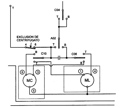

снял с машинки автомат электродвигатель ,
машинка "силтал" румынского производства ,
На двигателе написанно " М 12.06.38.39" 220V 50гЦ
2840 об\мин
у двигателя 5 выходов единственное что нашол то вот он в каталоге http://www.magazin-zip.ru/catalog/sm/motor.htm
"Электродвигатель для стиральной машины Siltal (Силтал)
Код детали: ART.39"
подскажите кто нибудь схему включения.

Свои двигатель я подключил потом методом "научного тыка" :)) но как узнать 2-х или одно скоростной он , а так же правилтно ли я его подключил?
Обороты мерил тахометром они такие как и написанно , 2820 я намерил и в одну и в другую сторону , Но остались такие вопросы , это какая мощность у него ? это главный вопрос , и Почему в одну сторону он запускается плавно , а в другую эж с места срывается , ну и если он двух скоростной то как сделать перекллючатель оборотов ?

У двухскоростных переключателем комутируются обмотки так , чтобы изменить количество полюсов , точнее не подскажу. Может поэтому и так много выводов . Остальные могут быть : тахометр , датчик температуры и ХЗ что ещё. Мощность можно подсчитать по току или очень приблизительно по геометрическим размерам . Нужно искать в сети. :dont_know:

да мощность оринтировочно 250-300 Вт
просто прозванивал обмотки получается что они внутри как то ссоеденены , сопротивление между всеми концами одинаковое :dont_know:
2 отвода это пусковая обмотка 2 питание , 1 ещё неизвестно куда , при разных комутациях выводов единственное что можно так это заставить его крутиться в ту или иную сторону , а обороты собака не меняет :kill: а мне надо заставить его с разной скоростью крутиться :))

скорее всего двухскоростной, один провод общий, и по два провода на статор каждой скорости(стирка-отжим)
(11.17 КБ) 1435 скачиваний
как-то так примерно

ну блин не знаю, я просто не вчера родился и не только лампочки менять могу , перепробывал все комбинации как только можно и не хера , но мозгом понимаю что должен быть 2-х скоростной.

короче разобрался , но немного не понял все равно , движок односкоростной , просто вращение менять может по и против часовой стрелки ,
Непонятно только то , почему в одну сторону он как реактивный с места срывается а в другую запускается плавно.

скорее всего что-то напутали, выложите схему, по обсуждаем :beer:
