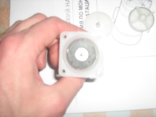

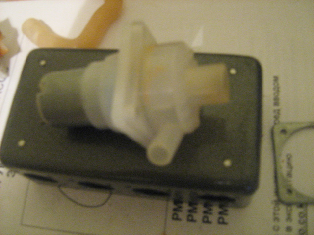

Сообщение feser »
Года 3 назад очень активно занимался этой темой достиг хороших результатов,к сожалению наработки в железе канули в Лету :( Сейчас занимаюсь восстановлением материальной базы,внедрением новых технологий :) выкладываю фото насоса от китайского чайника-поттера который после небольшой доработки прекрасно справляется с задачей циркуляции раствора в системе фильтрации электролита.К слову сказать этот же насос с успехом трудился у меня в установке струйного травления. может кому пригодиться P.S может кто-нибудь помочь в приобретении блескообразующих добавок?
Ведомый магнит и рабочее колесо
(155.73 КБ) 1815 скачиваний
нижняя часть рабочей камеры
(153.05 КБ) 1557 скачиваний
Ведущий магнит
(92.23 КБ) 1294 скачивания
(154.61 КБ) 1152 скачивания

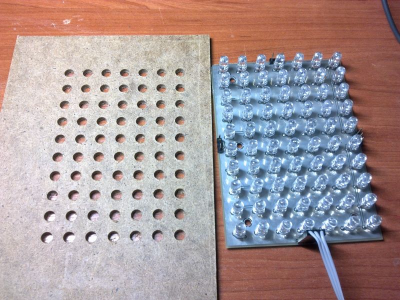

Вчера доделал платку с UV светиками. Несколько фото на суд так сказать.
Общий вид.
Диоды паялись с помощью вот такого шаблона сделанного из двп на новом станочке :))
На этом снимке хорошо видно металлизацию в крепежных отверстиях, и то как затекал припой при пайке на вторую сторону.
С подключенным питанием.
