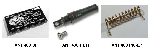

Уважаемые коты можете подсказать конструкцию антенны для радиоуправления а то инету лазил или наружные или готовые продают а от антенны много зависит. Частота 433.92 .

Но нет такого понятия как "Антенна для радиоуправления"
Есть антенна на нужную частоту. В Вашем случае 433 мгц, а отсюда следует, что выбор только за Вами, т.к. мы ни условий радиообмена не знаем, ни того, какая конструкция Вам пойдет. Может у Вас стационарный передатчик. Мы же не знаем.

просто под антенной для радиоуправления я имел ввиду компактные, пульт с передатчиком не стационарные. Антенны нужны на модель катера и для пульта управления им.
Опять никакой конкретики.
Хотите миниатюрную, покупайте такую
Длина 9 мм
http://www.terraelectronica.ru/news_postup.php?ID=2417
Или здесь.
http://www.electronshik.ru/news/show/618
Ну а так конечно все от конструкции передатчика зависит. Самое хорошее, это поставить штырь длиной 17 см, но ему нужен противовес. Противовесом может служить корпус, если размеры его достаточно велики и хорошо если он металлический, а если корпус маленький, то нужно готовиться, что эффективность штыря упадет или тогда делать противовес отдельно. В простейшем случае противовесом может служить штырь такой же длины.

а не подскажите размеры штырьевой антенны вместе с противовесом( интересно как он выглядет)
Все же зависит от конструктивного исполнения. Если нет возможности использовать корпус в качестве противовеса, то для увеличения эффективности противовес приходится делать явно.
Вот можно посмотреть разные антенны.
По первой ссылке вводите частоту и получайте результат.
http://rf.atnn.ru/s2/j-ant.html
Здесь размеры даны в длинах волн.
http://www.wifievskiy.narod.ru/vna_k.html
И т.д.
Вот ЗДЕСЬ можно почитать, но там по басурмански написано. :cry:
