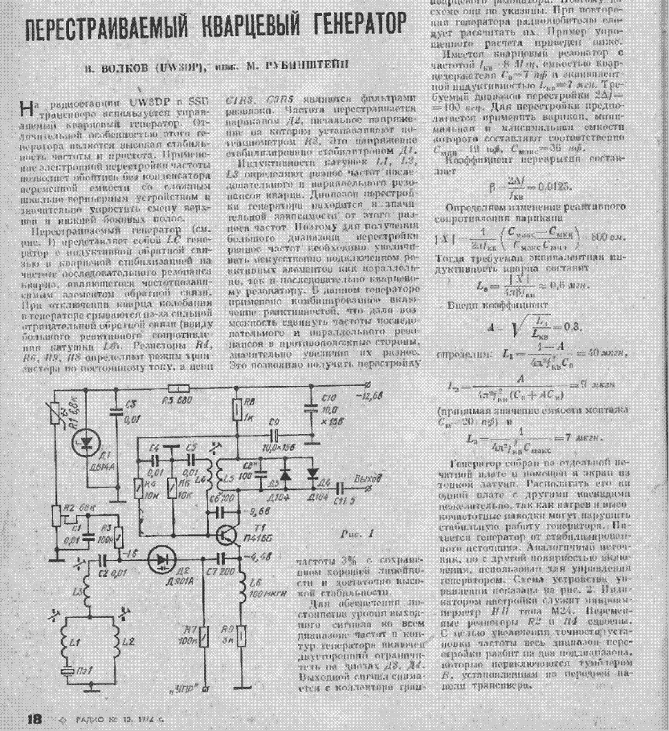

Вот так это делается в схеме приведенной в ж. Радио 10-1972 год.
Стр. 18
Про это форуме уже писали.
http://radiokot.ru/forum/viewtopic.php?p=75901#p75901
Есть еще один способ сделать широкую перестройку кварцевого генератора. Правда настройка её сложнее.
Она также делается по принципу расширения резонансного промежутка кварца.
Описание в ж. Радио 10-1972 год.
Стр. 18
Пока всё.
Это сканы страниц журнала.
http://radiokot.ru/forum/download/file.php?id=99282
http://radiokot.ru/forum/download/file.php?id=99281

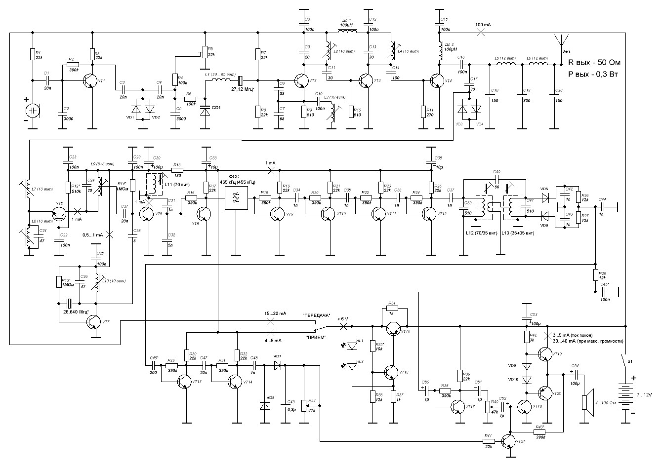

Спасибо. Посмотрел ссылки. Сразу внесу ясность. Я не очень разбираюсь в последовательных и параллельных резонансах кварца. Могу только поделиться своим практическим опытом по разработке простых КВ/УКВ радиостанций. Занимаюсь не первый год. Проверил кучу разных схем. Мой последний вариант. Собрано более 10 штук. В ней схема генератора, идею которого я взял из журнала радиолюбитель №8 1991 год стр.14 "Портативная радиостанция личного пользования". В авторском варианте генератор работал неустойчиво (низкая стабильность, паразитное возбуждение и т.д.).
Цитируя aen. viewtopic.php?p=231909#p231909 тоже хочу вставить свои "две копейки")) “Увеличиваем индуктивность катушки. Частота будет плавно уменьшаться. Амплитуда тоже. При каком то положении индуктивности на выходе появятся паразитные колебания. Они выглядят, как синусоида более низкой частоты с большой амплитудой и на ней ВЧ колебания.” – Согласен! Все именно так.
Далее: “При 20 МГц добивался изменения 20 кгц.” – В моем генераторе я добивался 100 кГц! 8)
Понятно что при этом стабильность плохая. Поэтому в передатчике устанавливаю перестройку 20…25 кГц. При этом девиация +/- 5…7 кГц. Варикап работает на участке (0..3 Вольта).
Передатчик - частота 27,108 МГц (при подключении L1 частота понижается на 12 кГц с 27,120 МГц до 27,108 МГц). Диапазон выставил 20 кГц(L1). Девиация +/- 7 кГц. Стабильность: при температуре от -20*C до +40*С ухо частоты не более 500 Гц.
На слух уход частоты определить не возможно. В приемние ФСС 455 кГц с полосой 15 кГц. :) т.е. на качество не влияет.
Раиостанция 27,12 МГц. ЧМ.

roman.com писал(а):идею которого я взял из журнала радиолюбитель №8 1991 год стр.14 "Портативная радиостанция личного пользования".
По данной ссылке на схеме есть катушка L7, которая нейтрализует статическую емкость кварца, что и расширяет резонансный промежуток кварца, хотя настройка данной катушки довольно муторное и неблагодарное дело, поэтому на практике распространения не нашла. В Вашей схеме эта катушка отсутствует. Вот это и вызывает подозрение в том, что перестройка такая большая.
Кстати расширение резонансного промежутка с помощью катушек подключенных параллельно кварцу делается и в схеме из ж. Радио 10-1972
Поэтому сомнение берет про сдвиг 100 кгц в Вашей схеме, где по сути не принято никаких мер для расширения резонансного промежутка в кварце.
Хотя будет время, проверю.
