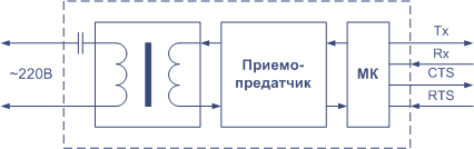

Есть мысля сделать устройство управления где управляющий элемент находится в одном конце дома (квартира), а исполнительное в другом и дабы не тянуть между ними провода, есть мысль связать их через розетку.
Собственно нужна схемка приёмо передающего устройства, может кто где видел.
В инете предлагают сетевые модемы, но ехать в Москву чтобы купить хотябы один модем для того чтобы посмотреть схемку приёмо-передатчика меня чего-й-то не греет.
Заказать модем у себя я тоже не имею возмлжности.
Может у кого стоит такой модем и ему не жалко будет разобрать его и сфотать обе стороны платы, а также переписать элементы - отзовитесь.
Я думаю это будет очень полезно не только мне.
Откопал только то, что модем работает на частоте около 120KHz.
В общем из присоединённой фотки нужно нарыть на чём собрана схема приёмо-передатчика, с микроконтроллером я как-нибудь сам разберусь.

То бишь вы устройство типа Х10 хотите сбацать? Это дело хорошее. Правда я уже не помню как в протоколе Х10 положено передачу организовывать, но подозреваю, что протокол можно самому выдумать. Главное передавать посылки в момент перехода синуса через 0. Подозреваю, что в передатчике можно организовать сложение синуса и импульсов на диодах. А на приемнике отслеживать через датчик тока форму сигнала. Можно и на пороговом элементе (типа 561ТЛ1) сделать приемник.
Давайте поработаем, меня ента тема тоже заинтересовала.

был момент, когда эта тема меня сильно увлекла... и протокол придумал, и еще много чего... но к сути...
для передачи все равно какая частота, чем выше, тем лучше, т.к. меньше помех от работающих электроприборов (на 100 кГц шумят даже стиральные машинки). если уйти в область, где в сети меньше помех - передавать можно не только в момент перехода через 0.
опыты я проводил с самодельной схемкой. для развязки с сетью использовал ТИМ147 и конденсаторы. Передавал пачки импульсов около 500 кГц (если точно - то частота была равна ПЧ приемников, т.к. мы применял ПАВ-фильтр ПЧ в приемнике). Частоту генерировал МК.
приемник - тот же ТИМ147 с кондерами по первичке, затем ПАВ, затем К174ХА34 в слегка нетиповом включении, потом 1 транзистор усилителя и МК.
Тесты делал так: передатчик передавал 3 байта (на скорости примерно 1 кбод), никакого протокола, просто тупо промодулированные биты, приемник принимал, если все три байта были одинаковые - делал вспышку светодиодом. если хотя бы 1 не правильный был - ничего не делал, ждал следующего пакета. Тестировали в условиях довольно нагруженной сети, в том числе всякие компьютеры, ЛДС и пара вентиляторов 3,5 кВт, т.е. по промышленной сети. Между приемником и передатчиком по проводке было больше 100М (передатчик в одной комнате, приемник - в другой, скажем так, четвертой по коридору). И передатчик и приемник втыкались просто в розетку, т.е. даже не проверяли, на одной ли фазе они сидять или нет (надеялись, что на одной).
Результаты тестов: примерно 40% потерь пакетов, т.е. светодиод приемника мигал 6 раз из положенных 10 в среднем. Я считаю, что для столь примитивного теста и "несерьезного" отношения (ну как можно было не проверить фазу?!) результат обнадеживающий. Устранение всех этих глупостей, что мы допускали + протокол с контрольными суммами позволит вполне нормально передавать данные на невысокой скорости. Задумок много - времени нет довести до макетного образца :(
Итак, если вам требуется просто включать-выключать реле дистанционно, то всех этих протоколов не надо. достаточно всего лишь "запустить" в сеть ВЧ сигнал и принять его... Это элементарно, могу с уверенностью сказать, что это гарантированно возможно.
