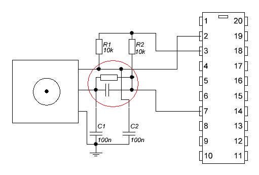

Re: Кухонный таймер "Чтота".
Ant-RG писал(а):kuzma_kl какой энкодер используете? Можно добавить ещё резистор и конденсатор как на схеме, таймер тогда не виснет если энкодер остановился не там где надо, резистор на 200 кОм конденсатор на 20 пФ вроде бы, за конденсатор уже не помню что ставил
culibin тоже неплохая работа, печатка мне понравилась длинная правда оченьа зачем соединены через резистор 3 и 6 выводы тини?
culibin писал(а):Победил я его.
У меня таймер сбоил, как хотел так и считал, сбрасывался при установке времени, выключался. Решил установкой резистора между 3 и 6 ногами микроконтроллера.
kuzma_kl у меня было также.
Не много по другому подключил энкодер.
Схема и плата прилагаются.
Решил эту версию сделать, платка как раз в воздухоочиститель по размерам подходит.
А какие номиналы у С5 и R6? И транзистор КТ315 подойдет?
И что такое вывод XT на 19-й ноге контроллера?
Все, разобрался я с ним. Всем спасибо.
Доброго времени всем.
Собрал я данный девайс. Использовал оптику от мышки и колесико использовал с мелкими ламельками.
Камень шил сам. Вроде нормально и фьюзы выставил, в соответствии с многочисленными картинками ).
При включении загорается средняя черта в старшем, если несколько раз касаться 1 вывода чем нибудь металлическим, происходит резет и может установится "0". На прокручивание колесика никак не реагирует.
На нажатие кнопки реагирует в соответствии с описанием, т.е. "OF", "RE", "СЕ".
Если кнопку отпустить при "RE", то пойдет отсчет от 99 мин.
Напряжение на 7-й ноге проверял, сразу подвисает устройство. И уровень напряжения составляет милливольты.
И еще, такого долгожданного и размерянного "тик-так-тик-так" нет, вместо этого звучит "тик-тик" (как это не смешно звучит, просто не знаю, как описать) с интервалом гораздо меньшим.
Так подскажите же мне, "с чем мне это есть"?
Axel XL писал(а):........
Форум тут не большой, прочитаеш поймеш, что проблема у всех одна и таже ЭНКОДЕР.(ну это, если в монтаже ошибок нет)
Вот писал уже по этому поводу,
Coviraylhik писал(а):kuzma_kl писал(а):Все-таки целую неделю борюсь с этим таймером и все попусту, горит средняя черточка в первом (старшем) индикаторе и хоть ты тресни, раз двадцать прошивал AVR и выставленные фьюзы проверял, все ок, я програмирую программатором uniprof, а работать всеравно НЕ ХОЧЕТ, помогите кто может!!!
Я думаю у тебя дело в энкодере, смотри чтобы энкодер на 7 ногу МК подавал +питания (примерно +4 ...4,5V), будет там плюс схема тикает, 0 черточка на индикаторе (нет +4 ...4,5V)
У меня тоже энкодер не вседа правильно останавливался, пришлось делать несколько мудрёно , смотри мой пост ранее от июл 01, 2010
Таймер рабочая схема могие уже собрали, дело может быть только в ошибках монтажа ну и экодер штучка хитрая
Здравствуйте.
Как должен звониться фотоприемник? При поднесении с источнику ИК излучения сопротивление КЭ перехода меняется с бесконечности до 20-30 кОм. Так и должно быть?
Вроде должно быть поменьше , увеличивай напряжение на ИК диоде , будет больше излучать , сопротивление на фото приемнике уменьшится.
При приближении к источнику ИК излучения главное, чтобы менялся 0 на 1 и наоборот.
УРА!!!
Я его победил. А проблема оказалась, до смешного, проста. Как я уже писал на два поста выше, при поднесении к внешнему источнику ИК излучения сопротивление менялось с бск до 20-30 кОм. увеличением напряжения на ик-светодиоде ничего кардинального не добился.
Раскрутил другую хвостатую, проверил ик приемник по той же схеме, так вот, сопротивление перехода меняется до 400 Ом (примерно). Перепаяв приемники начал радоваться рабочему устройству
. Единственно сбился просвет колесика, ну механику уж проще подогнать.
Самое интересное, что обе мыши были рабочие и фотоприемники (с разными характеристиками) на обеих обеспечивали корректную работу. Любопытно, почему?
Собрал данный таймер на основе мышиной оптопары. Все работает - энкодером цифры переключаются, кнопкой режимы также, тикает и играет мелодию, отсчет времени правильный, 19 нога выдает сигнал. Одна обидная проблема - цифры энкодер считает только по возрастающей, что при вращении колеса вперед, что назад. Энкодер на 7 ногу МК подает + питания. Питание 5 вольт (пробовал при 3 - результат такой же). Индикатор подключен через транзисторные ключи. Может кто подскажет решение проблемы.
И еще. При запуске отсчета на 19 ногу контроллера выдается 1, при достижении нуля - сответственно 0. Стоит газовый клапан, положение - нормально открытый. Хотелось бы, чтобы при достижении нуля (когда играет гимн) на 19 ногу выдавалась 1, а при отсчете и отключении таймера - 0. Сделать не сложно, но я в асемблере полный ноль, пишу на Bascom'е. Помогите, пожалуйста !
P.S. На 7 ноге контроллера на осциллографе видны импульсы, на 2 ноге - только постоянные 5 вольт.
maxfox04 Автор тему не поддерживает а делать наврядле кто то будет, поэтому думаю что проще взять два генератора на логике и зделать бип-бип самому
and_lk энкодер подключён неправильно 100% либо с ним чёт нетак, у меня тоже такое было, правда энкодер у меня простой механический что ИМХО удобнее, колдуйте с энкодером возможно с фототранзистором чего, а на счёт инверсии - поставте простой инвертор на одном единственном транзисторе
Наверняка на энкодере широкие ламели. У меня такое тоже было, пока другой энкодер не поставил.
