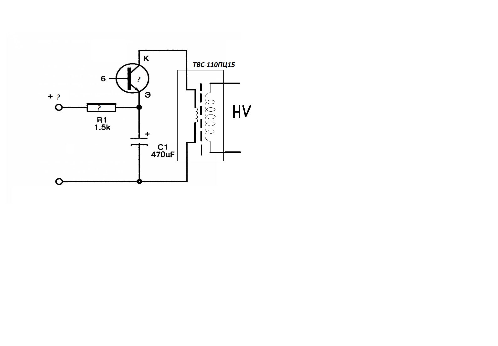

РЕБЯТ ВОТ ЭТА СХЕМА БУДЕТ РАБОТАТЬ?и кстати че такое полумост можно схемку подробную? :)

Собирай блокинг, тут обсуждали viewtopic.php?f=3&t=34219&start=0 , схема свыше кривая(недоработанная). У тебя 5 тдкс судя по фотам, снимаеш ферриты ( если снимаются, аккуратно) собираеш каркасы (3шт вместе например) мотаеш первички и вторичку высоковольтную сам ( судя по фото теслы проволока у тебя есть).( Если долго мучатся что нибудь получится).(выход вв транса начинай с витков 50 и максимум до 1000( а так орентируйся на сопротивление около 300 Ом(всё же зависит от диаметра проволоки), может и пробить, зависит от коэффициента передачи виток на вольт).

Не знаю, будет ли эта схема работать... Где-то я такое видел. Она, в принципе, неправильная, хотя, если транзистор не пробьёт, то он ВОЗМОЖНО будет работать в режиме лавинного пробоя... хотя, хз... Лучше этим не маяться и попусту не тратить время, а собрать сразу труЪ полумост! :solder: 8)

подключай вот-так только смотри проводов не касайся,а то УБЬЕТ нафиг!!!
 Заголовок сообщения: Re: Генератор высокого напряжения из строчника.
СообщениеДобавлено: Ср апр 04, 2012 16:21:41
Зарегистрирован: Пт мар 16, 2012 20:18:49
Сообщений: 210
извени что коряво,но думаю поймеш :)
