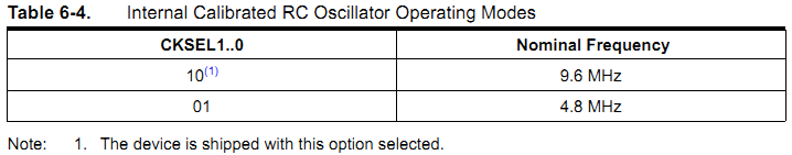

Имеется контроллер ATtiny13
Частоты внутреннего RC генератора составляют 4,8 MHZ и 9,6 MHZ.
Для проекта (EEPROM не используется) необходима частота 6,0 MHZ
Понятно что 4,8 + 25% = 6 MHZ
Как при помощи регистра OSCCAL изменит частоту с 4,8 до 6 MHZ ???
Не могу понять как сделать чтобы частота за один цикл изменялась меньше чем на 2% (согласно datasheet)
если, как я понимаю, запись в регистр OSCCAL происходит однократно при сбросе контролера.
Возможно ли выстроит програмную цепочку чтобы увеличить частоту 4,8 MHZ на 25% для получения 6,0 MHZ ???
И ещё вопрос по таблице из datasheet:
Как для одного значения регистра OSCCAL может быт такая большая разбежка в процентах, к примеру для $7F 75% 150% и что означают эти проценты, как их высчитывать????
Заранее всем спасибо!!!
P.S. 10 раз прочитал datasheet, но работу OSCCAL ни как понять не могу

Странно, что вы не нашли всю информацию в даташите.
для того чтобы настроить ваш контроллер на требуемую частоту (6МГц), сначала нужно установить фьюзы для тактирования от 4,8 МГц.Изображение
Далее нужно поменять значение регистра OSCCAL. В даташите написано соответствующее предупреждение о том КАК нужно это делать.
To ensure stable operation of the MCU the calibration value should be changed in small steps. A
variation in frequency of more than 2% from one cycle to the next can lead to unpredicatble
behavior. Changes in OSCCAL should not exceed 0x20 for each calibration. It is required to
ensure that the MCU is kept in Reset during such changes in the clock frequency
О том как выставить рабочую частоту 4,8 или 9,6 MHZ с помощью фьюзов я прекрасно знаю...
Вопрос состоит в том как правильно организовать алгоритм записи значений в регистр OSCCAL чтобы увеличить
рабочую частоту 4,8 MHZ на 25% и получить тем самым 6 MHZ и не превысить лимит перехода 2% от одной частоты к другой???
Главные открытые вопросы которые остаётся до сих пор открыты:
1) Как понимать нижеприведённую таблицу????
2) В datasheet указано (перевод брал из книги A.В.Белова "Самоучитель разработчика устройвств на микроконтроллерах AVR"):
a) Изменение частоты более чем на 2% от одного цикла генератора до следующего может привести к непредсказуемому поведению микросхемы. Вопрос: Как задать это число в OSCCAL чтобы значение приращение было меньше 2% иначе контролер может зависнуть???
b) Изменение регистра OSCCAL не должно превышать 32 (0x20) за один шаг калибровки. Мне кажется здесь противоречие, так как 0x20 явно больше 2%???
Теперь мои предположения:
1) Если я правильно понял при записи во фьюзы CKSEL1..0 значения 01 частота внутреннего RC генератора выбирается 4,8 MHZ
и это является эквивалентным тому что в регистр OSCCAL записывается значение (если смотреть по графику) приблизительно 84 (0x54).
2) Чтобы получить частоту 6 MHZ мне нужно изменить значение OSCCAL от 84 (0x54) до 105 (0x69)
3) Изменение OSCCAL от 84 до 105 в данном случае соответствует 25%.
4) 105-84 = 21; изменение OSCCAL на 21 (0x15) меньше максимально допустимого значения изменения 32 (0x20) OSCCAL
5) 25% / 21=1.2%. Получается что при изменении OSCCAL на 1 значение частоты будет увеличиваться на 1,2% от предыдущего.
Что является меньше максимально допустимых 2%.
6) Вот пример моего программного кода:
Код:
for (Cnt = 84; Cnt<106; Cnt++ ) {OSCCAL = Cnt; }
Код:
               ldi  r17,105
               ldi  r16,84
start:         inc r16
               out OSCCAL,r16
               cpse r16,r17
               rjamp start
ПОПРАВЬТЕ ЕСЛИ Я НЕ ПРАВ!!! Так как описание ррегистра OSСCAL брал из книги A.В.Белова "Самоучитель разработчика устройвств на микроконтроллерах AVR" - может неправильный по смыслу перевод и не даёт понять мне самой сути...

Ваш приведенный код должен работать. Смысл того текста, который я процитировал из даташита, заключался именно в том, что нужно изменять регистр OSCCAL за несколько итераций, которые бы сильно не меняли частоту контроллера.
А вообще, раз уж разобрались, расскажите для чего вам именно 6МГц? мне тоже интересно))) в этой тиньке нет аппаратных приемопередатчиков, следовательно все подгонки по частоте можно реализовать и программно, без шаманства с системной тактовой.

"И незачем так орать" (с) :) Увеличение шрифта сообщения не прибавит понимания.
Рекомендую читать оригинальный даташит, если не получается понять смысл вырезанной таблицы.
Смотрим, читаем, переводим, вкуриваем!!!

Прочитал несколько раз, не вкурил!!! :( :o :shock:
Всё равно не могу понять смысл этой таблицы. Может кто объяснит что означают эти проценты.... :write:
