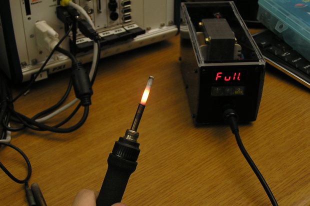

Вот тут китаец собрал себе ПС с оригинальным паяльником.
Самая интересная картинка:
и ниже, там же, есть видео работы.
Леонид Иванович писал(а):
В той же Lukey-702 холодный спай не учитывается, а станция паяет на ура. В отличие от самоделок, где учитывается всё, а станция все равно не работает (я о своей).
Возможно там жало оригинальное было на паяльнике. Китайские сделаны не понятно из какого сплава(канцелярская скрепка разогретая зажигалкой и то иногда лучше паяет), а оригинальные многослойные .
P.S. Надо было подкинуть паяльник от той станции к своей и посмотреть на результат.

Только малоинерционный,с термопарой встроенной в жало,а не в нагревательный элемент паяльник может точно работать. Переделаный мною соломоновский SL-N1 демонстрирует то что при нагреве температура забегает выше уставки градусов на 15 из-за того что термопара вообще не контактирует с жалом и многих других факторов,при остывании температура градус в градус снижается с образцовой термопарой погруженой в расплавленный припой на жале паяльника. Собираюсь доработать паяльник так чтобы термопара на ходилась в прямом контакте с жалом паяльника , но и в этом случае не получиться без забегов выше уставки т.к. теплоемкость жала мала.Она должна превышать теплоемкость нагревательного элемента на порядок.Вывод от этого паяльника можно применить только нагревательный элемент,а остальное полностью изготавливать самому,чем я и собираюсь заняться.
У меня много всяких жал, от микроволны до клина 3.2 мм. Эксперименты проводил в основном с жалом HAKKO 900M-T-2.4D.
Это не представляется возможным, так как разъемы разные. Я у себя не стал применять Mini-DIN, как в Lukey-702, так как этот разъем, пожалуй, единственная претензия к этой станции. А паяльников от Lukey-702 у меня есть 4 штуки, так что случайность здесь исключается. Жалко, что нет возможности снять зависимость ШИМ от показаний термопары для фирменной Lukey-702. Наверное, там очень хитрый алгоритм, составленный на основе тепловой эквивалентной схемы паяльника.
