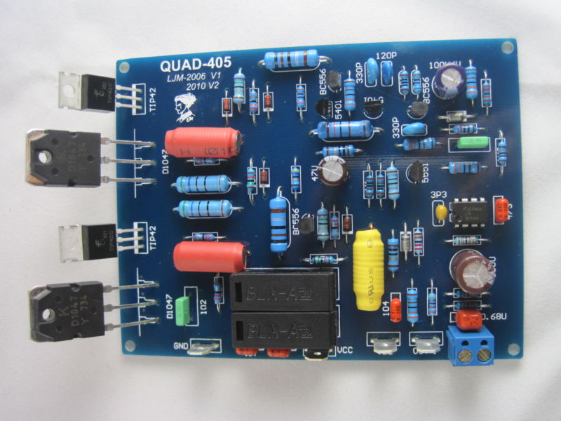

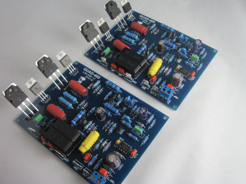

Всем привет нашел плату на ебее она была без перемычки поперек платы адрес ниже.
http://www.ebay.com/itm/QUAD405-Stereo- ... 5947580579
