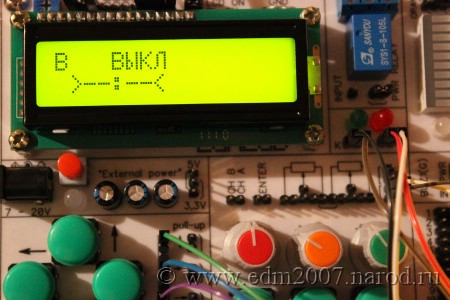

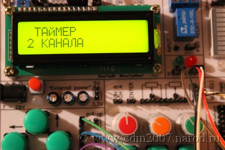

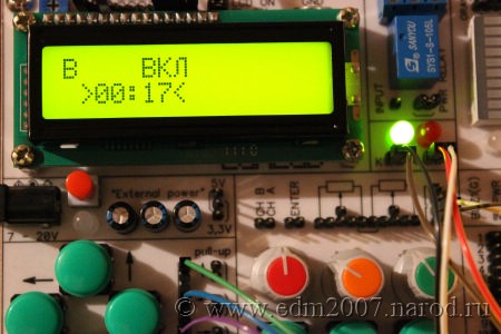

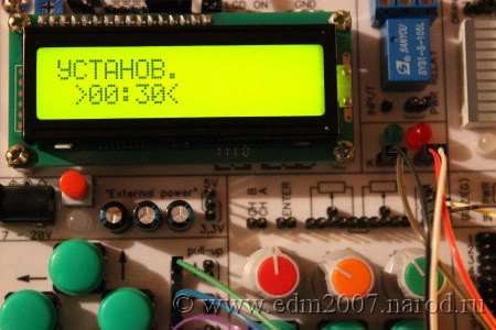

Здравствуйте, друзья.
Ну совсем из головы вылетело, что обещал выложить вариант таймера с выбором ламп, для дисплея 8х2. Спасибо Константину, напомнил. :) У меня сейчас в наличии только 16х2, но для демонстрации отображения информации этого достаточно (делите на два :)) ).
1. При включении:
2. Выбраны (В)ерхние + (Н)ижние лампы:
3. Установка выдержки:
4. Нагрузка включена (выбраны верхние лампы):
5. Окончание отсчета:
Ссылка для скачивания: Прошивка, схема, фьюзы, проект Proteus.
P.S. Прошивка так же пойдет и для дисплеев 16х1 (для тех, которые на деле являются 8х2, но в одну строку). Именно для этого вторая строка выровнена по правому краю, чтобы был пробел между статусом устройства и выдержкой.
Комментарий к файлу: 5. Окончание отсчета
UVtimer8x2Sellamp_img5.jpg [40.11 KiB]
Комментарий к файлу: 4. Нагрузка включена
UVtimer8x2Sellamp_img4.jpg [40.67 KiB]
Комментарий к файлу: 3. Установка выдержки
UVtimer8x2Sellamp_img3.jpg [40.43 KiB]
Комментарий к файлу: 2. Выбраны Верхние и Нижние лампы
UVtimer8x2Sellamp_img2.jpg [40.14 KiB]
Комментарий к файлу: 1. При включении
UVtimer8x2Sellamp_img1.jpg [41.11 KiB]
