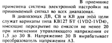

Остыньте, горячие эстонские парни!
Можно получить перестройку варикапами и в 2, и в 3, и даже в 4 раза (с трудом, правда), но уж никак не на КВ109 и КВС111.
Достаточно в Гугле найти их параметры, и все станет ясно.
Есть специальные с большим перекрытием - КВ119 (Кс=18), КСВ133 (Кс=8), КВ144 (Кс=12), импортные ещё больше.
И за примерами так далеко ходить не надо - приемник у меня древний советский "Гиала-303" на СВ-ДВ-КВ с варикапной перестройкой, до сих пор работает, правда паршиво - шкала нелинейная, много шумов.
Гиала.JPG [19.78 KiB]

С варикапами и впрямь не просто - абы передвинуть частоту в два раза нада емкость изменить в четыре раза (катушка-то одна...). Этот КВ127 в идеале мог бы перекрыть десять крат, но на практике максимум 5-7... Естественно если найти суперварикапы да запараллелить их, то может тогда чо и выйдет.

К сожалению в генераторах перестраиваемых варикапами дело еще хуже. т.к. там на варикапе присутствует обычно довольно большое ВЧ напряжение которое детектируется варикапом и уменьшает его перекрытие. В генераторе на варикап не подашь низкое напряжение смещения и это ограничивает перестройку. Даже встречное включение варикапов в данном случае мало помогает. Этих ограничений нет в УВЧ, т.к. напряжения ВЧ в контуре в данном случае обычно маленькое, кроме уменьшения добротности контура конечно.
Поэтому генератор с перекрытием по частоте порядка двум с помощью варикапа, это уже не тривиальная задача. В той же Гиале варикап с перекрытием по емкости равной 20 перестраивает гетеродин по частоте в два раза.

svic писал(а):
КС133 - это стабилитрон на 3.3В :))) . С варикапами и впрямь не просто - абы передвинуть частоту в два раза нада емкость изменить в четыре раза (катушка-то одна...). Этот КВ127 в идеале мог бы перекрыть десять крат, но на практике максимум 5-7... Естественно если найти суперварикапы да запараллелить их, то может тогда чо и выйдет.
КВ127 с коэффициентом Кс=20 смог бы перекрыть в лучшем случае в корень из 20=4,47 раза, а не в 10. :)
Параллельное соединение ничего не изменит - увеличится как максимальная, так и минимальная емкость,
отношение Смакс/Смин останется тем же :)).
Разве что паразитные емкости монтажа меньше сказываться будут
Точно! Туплю. Ох уж эти магнитные возмущения...
