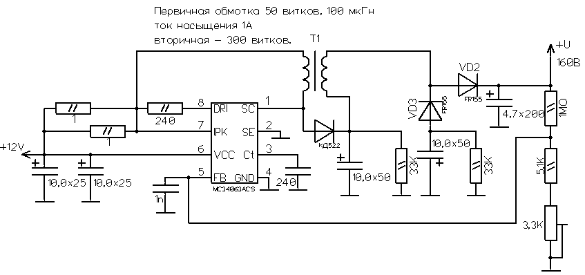

Схема преобразователя с моих последних часов. Как говорится - ничего лишнего. При
работе остается практически холодной.
Интересная схемка, сами придумали или где-то нашли? Что за транс используете? Какой мах ток держит преобразователь?

Максимальный ток будет в основном зависеть от примененного автотрансформатора - чем он крупнее, тем больше и напряжения питания. Теоретическая максимальная мощность при 12 вольтах питания - около 9 ватт. Она ограничена максимальным выходным током МС34063 в 1.5 Ампера. Этой мощности достаточно для запитки любых часов, например 6-ти ламповых в статике на ИН-18. Подробнее здесь: https://dl.dropbox.com/u/32823203/Sky%20clock.doc

У меня MC34063 с таким включением, плохо работала. Возникало запредельное превышение напряжения на коллекторе её ключа, что портило КПД, и странным образом влияло на логику работы PWM. Пришлось добавлять доп. цепи ограничения. Ранее, в теме про газоразрядные часы, я выкладывал похожую схему преобразователя. Она работает стабильно уже несколько лет.
http://radiokot.ru/forum/download/file.php?mode=view&id=32512
 Заголовок сообщения: Re: Преобразователи напряжения для газоразрядных индикаторов
СообщениеДобавлено: Сб июл 21, 2012 15:48:14
Нет, у тебя не такое включение. Конденсатор на 5 выводе не нужен - затормаживает реакцию МС34063, также завышена емкость на выходе. Из-за этого может быть превышение предельных напряжений. Есть еще несколько нюансов. Смотрел осциллографом в своей схеме - все Ok!
а автотранс у вас каких параметров? тоже 1:4 соотношение витков как в Sky clock? Индуктивность?
Я использую МС3063 в своих ВЛИ часах, хочу попробовать что то подобное для газоразрядных часов...
А можно поподробнее об автотрансформаторе? (Чтоб не мерить индуктивность :)) )
Там транс на каком сердечнике мотается?
И есть ли отечественный аналог МС34063?
Заранее спасибо.

Я на схеме подписывал, какие параметры индуктивности считал важными. Основа - дроссель "гантелька", типоразмером не меньше 10x14мм (в термоусадке).
Мотал первичную до 100 мкГн, 50 витков, провод 0.25мм. Вторичную - более тонким проводом, до заполнения, около 300 витков. Пойдут, наверное и "Ш" образные ферриты с зазором. Кольцо не подойдёт.
MC34063 - КР1156ЕУ5.
