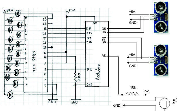

Добрый день, уважаемые коты!
Направте, пожалуйста, на путь истинный. Нашел интересный проэкт
http://lukjanow.ru/2012/04/automatic-il ... s-arduino/
но, хотел бы сделать (или лучше переделать?) в следующее:
1. Светодиоды RGB для возможности смены цвета подсветки (и, или каких-нибудь эффектов)
2. Зажигание светодиодов сделать по ШИМ
3. Включать подсветку на 1-ой и последней ступенкька с наступленем темноты на 10-20% можности
Или лучше отказаться от RGB и сделать просто ШИМ...
Как платформу собираюсь использовать Ардушку, ультразвууковые датчики тоже есть
Посоветуйте каким образом грамотно организовать сие дело.
Количество ступенек 16 шт.
Жду советов. Заранее всем спасибо!

Переделок слишком много получается. Проще написать с нуля, заодно избавится от ардуины. Если брать AVR, то подойдет любой с АЦП (для определения темноты) и SPI (для управления 16х3 каналами светодиодов), т.е. практически любой, даже семейства TINY.

Без ШИМа не вариант сделать плавное затухание и зажигание. а цвета это немного другая история.
Удваиваю Engineer_Keen. Без ардуины выйдет дешевле и опыта(experience) получишь больше. Для определения темноты либо датчик либо часики даласовские (к ним потом прикрутишь дисплей, холодильник, пылесо.. умный дом короче /flight of ideas).
А вот от бампера звукового я бы отказался в пользу ИК бампера/барьера или механики/пьез на ступеньках.

Так и хочу. Сначала на ардушке - потом на мегу. ультразвуковіе барьеры уже есть, просто валяются... хотя переделать пару строк будет не проблема.
Как смотрите на TLC5940NT? хоть и дороговата, но зато сразу 16 каналов ШИМ.
итого их нада всего 3...
вообщем начинаю генерировать код. буду выкладывать сюда, если кому интересно...

Ну, вообщем родил я таки сий проект. Собрал на ардушке микро и драйвере tlc5940 (16 каналов).
датчики ультразвуковые, четырехпроводные. Дороговато, зато просто и быстро... :)
Включается по фоторезостору.
Схему не рисовал, все и так понятно. кому интересно - могу выслать скетч и фотки на макетке. в принципе могу и схему отрисовать...
Песпектив много - подключение еще парочки драйверов позволит делать RGB, еще можна сделать эфекты всякие там, подключить дистанционку и т.п. замена датчиков на инфракрасные... вообщем есть где разгулятся...

Добрый день! Обнаружился первый глюк...
При определенном затемнении девайс начинает штормить: моргают первая и последняя ступенька. Выставить в условии включения по большему условию не помагает... Условие либо вообще не срабатывает... либо слтшком рано...
Что посоветуете? как можна усреднить показания? Из идей только подсчет в цикле, усреднение, а потом проверка условия... Тогда, в зависимости от количества шагов образуется пауза перед сработкой датчика, либо же он вообще не сработает...

Кстати говоря есть готовые решения , например http://ipfgroup.co.uk/ .
Я бы на вашем месте сделал отдельно фотореле , которое давало бы на пин контроллера сразу либо 1 либо 0, исключив таким образом из кода обработку фоторезистора.
Либо как вариант попробовать добавить после проверки датчика освещенности задержку, либо сделать таким образом: если значение датчика освещенности достигло 1022 ждем несколько секунд, затем проверяем еще раз, если оно не меньше 1020 допустим то включаем устройство в работу.
Таким образом если у вас за окном солнце, и тут быстренько по небу пробежит тучка у вас не будет ложных срабатываний + вы избавитесь от мерцания при затемнении (так как мерцание сейчас из-за неравномерности затемнения фоторезистора)
Но я могу и ошибаться, если что поправьте.

готовое решение я находил... вот только 99 баксов + доставка.... у меня деталей максимум на 15 вышло :)
решение с инфракрасными датчиками мне не подходит ибо лестница внизу соприкасается со стеной только справа а слева комната...
способ проверки фотодатчика "еще раз" думал... смысла ставить отдельное реле не вижу, ибо теже яйца, только в профиль.
вообщем на эти выходные планирую монтаж на лестницу, потом уже буду игратся с датчиком...

схемка где вот такая. включение ТЛС5940 стандартное по даташиту...
на схеме нет преобразователя с 12 на 5 вольт... в принципе и все.
кстати, сделал такой девайс другу, но с небольшими изменениями. пришлось добавить логику "НЕ" и ключи на транзисторах. зато теперь хоть прожекторы зажигай...
