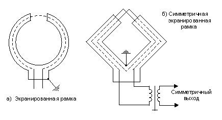

Все таки сделал я такой средневолновый приемник. Правда он совсем "не почти детекторный" а супергетеродин, но главное в нем все таки не схема приемника, а антенна.
В интернете она называется "Олуша"
Описана в ж. Радиоаматор 6-2008 год.
http://sezador.radioscanner.ru/pages/ma ... lan-10.htm
Сравнение этой антенны велось с обычной магнитной антенной и куском провода длиной 4 метра растянутом внутри комнаты.
Результат получился положительный.
Теоретические обоснования написаны здесь.
http://sezador.radioscanner.ru/articles/cmreject.html
Качество работы зависит от тщательности настройки в соответствии с описанными требованиями.
У меня стержень длиной 160 мм, диаметр 8 мм. Из ВЭФ-а вытащил. Катушки намотаны 70 витков проводом 0,6 мм рядовой намоткой.
Ночью принимает больше десятка станций.
Голос России, какую то Украинскую станцию и "Голос Америки" принимает практически чисто и без всяких помех.
Конечно не очень удобно вести настройку двумя ручками, но за все приходиться платить.
Жалко нет у меня ферритового стержня с проницаемостью порядка 100, а то бы можно попробовать сделать такую антенну на 3 мгц и послушать радиолюбителей. Есть только с проницаемостью 400. При случае нужно будет с ним попробовать.
По сути вышеописанная антенна эквивалентна абсолютно симметричной магнитной антенне с электрическим экраном, что описана ниже.
http://www.cqham.ru/rk3zk/1-1-2.htm
Цитата оттуда.
Так как рамка реагирует только на магнитную составляющую поля, из этого положения нашли простой выход: рамку электрически экранируют (рис.5). В этом случае в зазоре экрана разность потенциалов возникает только за счет противофазных токов наведенной волной на внешней поверхности экрана. Рамка имеет одинаковую емкость относительно экрана, и в ней наведутся только противофазные токи. Для дальнейшего улучшения симметрии рамки используют ее симметричное включение к приемнику, причем в этом случае используют и трансформатор с электростатическим экраном, который значительно уменьшает “антенный” эффект рамки.
Очевидно, что для эффективной работы экранированной рамки необходимо, чтобы экран и рамка были выполнены как можно более качественными. Скажем, экран – толстая медная труба, а рамка – толстый медный провод).
