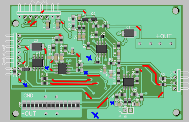

Вот мой выходной каскад:
Только транзисторы прикручены на радиатор, выводы загнуты вверх, диоды с обратной стороны платы.
В принципе, если разводить на две стороны, то плату можно сделать уже. Но у меня односторонний монтаж и старался попасть, чтобы отверстия для крепления транзисторов были между ребрами радиатора.

 Заголовок сообщения: Re: Лабораторный БП PSL-3604

dmirrr писал(а):
(?) как поступать, когда датчик температуры не обнаружен: вентилятор не включать, включать на половину, включать на всю мощность?
Какой красивый рисунок!
Чтобы не думать об этом, я планировал крепить транзисторы к переходной алюминиевой пластине, а ее уже к радиатору. Тогда и радиатор может быть сборным, из нескольких маленьких.
У меня тоже задняя панель из алюминевой пластины, к ней прикручены два радиатора, намазанные теплопроводящей пастой, но вот резьба в тонкой пластине не очень надежна, поэтому и просверлил насквозь и нарезал резьбу в пластине и радиаторе.
Перерисовал плату усилителей:
На мой не очень искушенный взгляд больших тактических ошибок в разводке силовой части вроде нет. Много перемычек с другой стороны, но избавится от них не получается, в основном питание операционных усилителей, если бы не оно, то можно еще посдвигать компоненты и уменьшить размер платы.
У DipTrace рендер не очень красиво отрисовывает, но можно покрутить плату и помогает избежать глупых ошибок в размещении компонентов.
В Eagle покрасивее будет, но там и рендер внешний.
Пластина должна быть толстой.
Больших ошибок нет, но лучше придерживаться единого стиля. Если делаете повороты дорожек через сегменты под 45 градусов, так делайте это везде. И еще, всё должно быть в сетке. Дорожки одинаковой ширины должны проводиться эквидистантно. Ненужные островки земли, которые не несут токов, лучше исключить, экранировка здесь не нужна. Это всё придирки, не вопринимайте серьезно :)
dmirrr писал(а):
У DipTrace рендер не очень красиво отрисовывает, но можно покрутить плату и помогает избежать глупых ошибок в размещении компонентов. В Eagle покрасивее будет, но там и рендер внешний.
Что я могу сказать... Отстал бесконечно.
Ну она относительно толстая, или 2,5 или 3 мм, как раз стает в пазы.
За советы спасибо, обязательно учту. Но это пока черновой вариант, через пару дней глянешь свежим взглядом, а что-то можно и передвинуть, повернуть и сократить или провести дорожку по другому пути. Лишняя земля тоже не очень нравится, нужно еще "Route Keepout" расставлять :)
