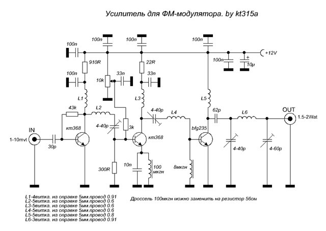

Произвел 2 попытки сделать усилитель мощности, пока для имеющегося модулятора. Безуспешно. Возникло несколько вопросов:
1. Если питание на усилитель не подано, приемник принимает сигнал на расстоянии ~5 метров. Когда питание на усилитель подаю, сигнал пропадает совсем. Как так??? Конструкция усилителя: один кастад на кт610а, питание 9 вольт, в эмиттерной цепи сопротивления нет, дипольная антенна через П-мост. Подстроечники крутил, не помогло.
2. Критично ли значение hFE транзистора? У кт610а оно было ~1300.
3. Заменил транзистор на кт904. Сигнал все равно не усиливался. После экспериментов hFE его стало 1. Что это значит? Не мог же я его сжечь от 9 вольт, или все таки мог?
4. Волнометр, сделанный наспех, молчит. Нужно ли ему в качестве антенны делать полноразмерный диполь, или две 10см проволочки сойдут?
 Заголовок сообщения: Re: Радиоколонка и радионаушник.
СообщениеДобавлено: Пн сен 03, 2012 10:33:54
Карма: 158
Рейтинг сообщений: 1600
Сообщений: 11940
Откуда: Россия.
И зачем Вам в усилителе такие мощные транзисторы?
Вам что, на километр нужно передать?
Для работы в пределах 20 метров достаточно в УМ поставить транзистор КТ368. Для раскачки КТ610 у Вас не хватает мощности ЗГ, а тем более для раскачки КТ904, да и плохо он работает при напряжении 9 вольт . И еще мощные транзисторы обладают большой входной емкостью и при подключении их к ЗГ его частота сильно уходит. Вот посмотрите пример подобного передатчика здесь.
viewtopic.php?p=701434#p701434
Питание там 3 вольта, но его можно увеличить . Вместо последовательных диодов тогда можно будет поставить стабилизатор на 5 вольт по любой схеме.
При питании 9 вольт резистор R5 подключить не на плюс питания, а на общий провод и сделать его порядка 3 - 5 ком

Или к стереомодулятору усилочек.
УМ 500мвт.jpg [52.8 KiB]
Помощнее
УМ для ст.модулятора.jpg [40.57 KiB]
"50 КСВ 075", UA3112SWL

Благодарю, aen и RA3WSI. С транзисторами все понятно. Только я ограничен в деталях, делаю из того, что есть под рукой, т.к. ближайший радиомагазин очень неблизко. Переделаю конструкцию.

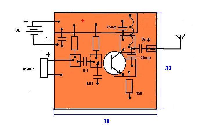

Здравствуйте.
Вот собрал радио микрофон по этой схеме:
Использовал транзистор кт3107г .
Вопросы:
1.Можно ли его запитать от зарядки(6 вольт)?Не сгорит транз?
И опять
2.Можно ли вместо микрофона подсоединить схему к звуковому выходу компа моноштекром?И опять же , не сожжет ли сигнал компа транз?

Ужос нах схема!!!Косожопая. :)) :))
Вот держи и будет тебе счастье!!
первый жук.JPG [41.4 KiB]
Монтажка первый жук.jpg [33.23 KiB]
Дорожки прорезаются резачком как на рисунке.Сверлить,травить ничего ненадо.
