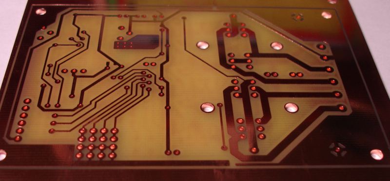

Только что вытравил.
Идет процесс гальваники :)))
(72.49 КБ) 6237 скачиваний
(58.21 КБ) 2608 скачиваний
(42.95 КБ) 5031 скачивание

90 г/л купорос, 200 г/л серная кислота плотностью 1.84, 0.125 г/л поваренная соль, 6 мл/л добавка J-KEM CU-400. Аноды АМФ площадью 1.4 дм2 каждый. Ванна на 6 литров, ток 2.3 А на дм2. Время 1 час. При большем токе начинает мутнеть покрытие по краям платы. С добавкой RV-T делал и на 3 А, было нормально.
