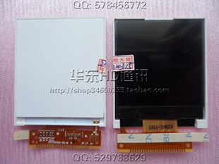

а я вот 4-й час выношу мозг поисковым системам с попыткой найти хоть какую-то информацию по дисплею fpc4535 (от Samsung GT-E1080i).....
P.S. Уважаемые Коты, ежели есть хоть какая-нить инфа по сему стеклу скиньте, пжалста...

Да уж информации не густо про этот дисплейчик.
Стоит ли им заниматся?
Разрешение маленькое 128x128, шина паралельная (много наг надо).
Если есть возможность подберите что нибудь попроще.

Да я бы с радостью! у меня их 4 штуки! Грех выкинуть!

Господа Коты, оказалось, что одна плата телефона под мой ЖКИ заводится и запускает дисплейчик.
Дайте пару ссылок, как снять лог работы шины. Да и как понять, что за тип подключения? Разбором сигналов вообще никогда не занимался... Очень хочется енту стекляшку запустить. Думаю, что информация по нему многим пригодатся, при его цене.
Буду рад любым подсказкам.

Для начала надо найти схему телефона, посмотреть распиновку дисплея.
Ну а дальше дело техники.
Что-то сходу схемку на него ненашол, может у вас получится.

Схему тоже не нашел, а сервис мануал есть. Там есть куски схемы. Судя по ним подключение дисплея по SPI. Можно воспользоваться логическим анализатором. Но дешевым анализатором вроде Saleae или USBee скорее всего не получится. У него максимальная частота SPI, которую можно увидеть, 12мГц. А в телефонах, которые я смотрел 13мГц. Если у этого телефона кварцевый генератор на 26мГц, то SPI у него 13мГц. Нужен более скоростной анализатор. Я себе такой заказал. Как получу буду смотреть дисплей от С65, который давно не могу победить.

Так и есть - 26 мГц.celladon1 писал(а):Если у этого телефона кварцевый генератор на 26мГц, то SPI у него 13мГц.
Только вот одно непонятно : SPI это последовательный интерфейс, для него всего 4 контакта нужно. А на дисплейчике - 24. Че-то многовато...
Даже выкинув Power, Ground (штуки 3-4), LED. Все равно много контактов остается.
Или у бывает, что на каждый цвет своя шина?
