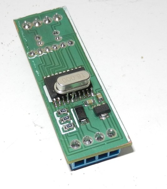

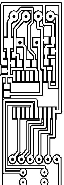

В общем… первые впечатления от плёночного фоторезиста вполне удовлетворительные…
После “танцев с бубнов”… без особых проблем можно получить плату 0.125/0.125 (зазор/дорожка… а в реальности, из из-за подтравов с боков - получается дорога около 0,1мм)…
а 0.25/0.25 (и выше/больше) – вообще “с закрытыми глазами” те… без проблем…
Этим же фоторезистом “накатывал” и паяльную маску…
В общем вот результат… http://adv-md80.at.ua/ASD/3.png
(двух-сторонняя 0.125/0.125 и 0.5 проходные… просто свёрл 0,3 не было)
PS: Размеры печатки 1.5x3.2 см… корпус контроллера VFBGA100 [не путать с BGA… так как BGA прилепить проще!!! Из за шага и диаметра пинов]….
Для оценки габаритов… http://adv-md80.at.ua/ASD/2.png
PS2PS: В общем… платы уже собраны и работают… так что считаю что вряд ли будут лишними рекомендации/советы… которые не описаны пока нигде… по крайней мере в инете нигде не встречал… а без этого получались печатки по качеству соизмеримые с ЛУТ технологией…
В общем… одни затраты и непонимание… а нафик этот плёночный фоторезист нужен… если всё можно сделать проще и быстрее… как то так…
Ну а здесь… http://adv-md80.at.ua/ASD/Note.doc
В ближайшее время постараюсь более подробно описать… проблемы и решения связанные с плёночным фоторезистом и дорогами 0,125… (реально... дорожки получаются около 0,1мм)

добавляю фото сделанное правда китайским телефоном но всё же видно на фоне монитора
два шаблончика напечатанные вчера и сегодня на одном куске "самодельной" плёнки для струйного принтера ,на самом же экране видно "отзеркаленная" печаточка..
