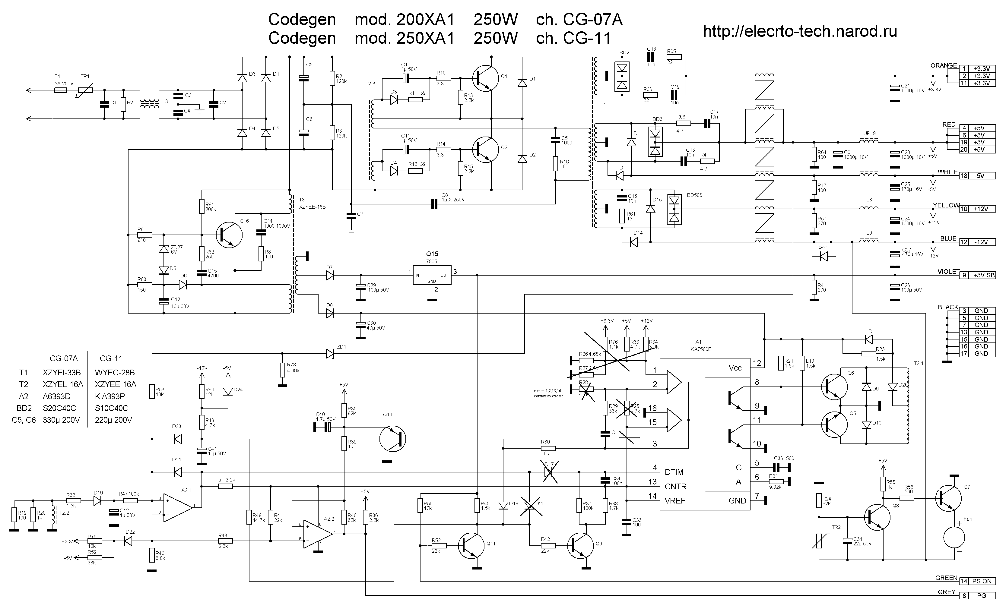

Ребята, подскажите в чем мой косяк?
БП переделал по этой схеме. До этого он был полностью рабочим.
При подключении платы управления напряжение на 12 ноге TL494 8 вольт, соответственно на плату управления приходит тоже 8в.
На выходе БП 0в, на индикаторе при изменении энкодером меняется ток, а напряжение не изменяется, и показывает потребляемый ток около 1 А, хотя нагрузка не подключена.
Codegen_CG-07A_CG-11.gif [113.33 KiB]
Ищите грабли в плате управления или в подключении её к бп , проблем при правильной сборке не наблюдалось,кроме борьбы со свистами в различных диапазонах. Попробуйте выкрутить макс.напр. на 8 ноге лм324. И зачем у вас на схеме нога 16 ка7500осталась на массе? Она должна идти на 1-ю ногу лм324.
