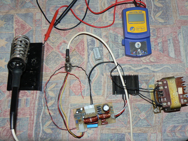

Вообщем запустил я инвертор. Как ни странно, но всё получилось. Пришлось внести поправки в первоначальную схему. Самые существенные- резистор в цепи затвора мосфета должен быть не 100, а 10 Ом. Иначе мосфет не успевает закрываться. И супер быстрый диод SF17 в цепи подпитки не захотел выполнять свои функции (конечно вполне возможно был фейк). Поставил шоттки, и всё пошло на ура. Конденсаторы параллельные катушке паяльника- по ёмкости не очень критичны. От 10н до 15н особой разницы в работе и токе потр. не заметил. И жала также все пошли на ура. Теперь можно браться за управление.
Да ещё, внизу картинки схемка защиты из квик204. И во всех квиках на входе усилителя термопары стоит П фильтр из дросселя 1,5мГ и конденсаторов 1мкФ.
Quick.gif [18.47 KiB]

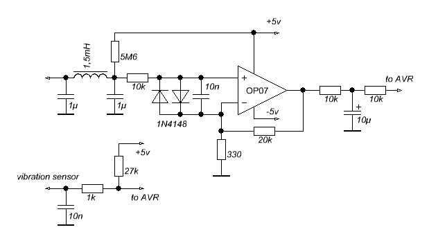

Добавим ещё схему входной части от Квик202д. Как фигово сделано на этом форуме, что редактировать свои сообщения нельзя. :( Может стоит перенести обсуждение на какой нибудь другой форум?
Quick inp.gif [5.13 KiB]

Так хватает только на питание микросхемы. В работе потребление от 12в заметно возрастает.
Пока только включал-выключал батарейкой. У меня пока запитан от сов. пром. 63Вт трансформатора. Выпрямленное на кондёре- 55в в простое, 48в в работе. Самое интересное что ток потребления около 1А, но до 400 градусов паяльник греется за 20-25сек. Можно ещё поднять мощность уменьшением витков на 130 дросселе. Шнур на паяльнике переделал. На индуктор поставил сечением 0.35мм в экране, длинной 1м. Всё запихал в мягкую жаростойкую кремн.орг. трубку. Про вибро датчик так-же не забыл.
p.s. Замерил ещё раз ток. Он 1А только вначале и плавно нарастает до 2А и более.
P1.JPG [184.38 KiB]

Victor_P.
Я поставил простой экранированный. Обычный советский с плетённым экраном. Нашёл и тонкий 50 Омный многожильный каоксиал, но мне он показался излишне упругим.
А зачем делать на L4971D? Квик реализация прекрасно работает. По сути получается тот-же обратноход. Каждый виток вторички даёт примерно 2,5в
Попробовал уменьшить витки на 130 дросселе до 15. Выход на ток в 2А происходит заметно быстрей. В управляемом нагреве(прерывистом)- так будет лучше.
Радиатор что у меня на картинке (50Х65Х12мм)- даже избыточен. Всё кроме паяльника холодное, ничего не греется.
