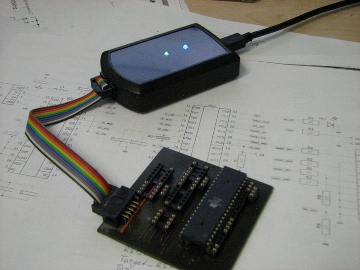

Ну вот, кажется пришла пора "платить по векселям" и делиться своими соображениями.
Довел я, кажись свой программатор "до ума", хотя собственно, ничего не пришлось доводить, даже паяльник ни разу не включал. на какие грабли наступил? рассказываю. Первым делом, для программирования мк8535 пришлось на скорую руку собирать еще один проггер, ну люди собирают обычно stk910, я по такому пути не пошел, тем более что по роду занятия приходится иногда программировать и 27сххдля автолюбителей, и PIC и Радиостанции, а старенький Turbov6 уже еле тянет, вернее компьютеры его с трудом воспринимают. Поэтому собрал гибрид из найденных на просторах интернета, под управлением Pony и IC Prog. (фото0075, в верхнем левом углу) Неплохая получилась прошивалка. приспособил к ней адаптеры от turbo. и собрал http://redram.com.ua/sam/avr_prog.html хорошая примочка, без ошибок разводки.
с последним вылез первый баг, в обвязке кварца поставил смд кондеры не того номинала, в результате кварц не запускался
Теперь собственно об HVPP девайсе. собрал по печати с 95 страницы или подобной, сейчвс уже не припомню, на плате еще диоды и транзисторы нарисованы с приколом(аноды с катодами и колл с эмиттерами перепутаны) посторять 1 в 1 не стал, немного изменил, а именно разъем питания поставил molex от старых hdd, так как у меня имеется прекрасный импульсник от переходника usb-ata, sata, +5, +12В, 1,5а. посему кренку 12В заменил перемычкою, а 7805 снабдил радиатором. последний можно было совсем не ставить, lm317 в режиме HVPP при наличии МК в сокете греется намного сильнее(около 60грд)
Транзисторы все применил кт3102а и кт3107а, диоды кд522 и пару шотки от зарядок мобильников.
фото 0082 тому доказательство Изображение
Фото0082.jpg [171.49 KiB]
Фото0075.jpg [96.77 KiB]
Я его полностью поддерживаю.
 Заголовок сообщения: Re: Параллельный программатор
СообщениеДобавлено: Пн сен 24, 2012 11:08:35
Карма: 140
Рейтинг сообщений: 4277
Сообщений: 20132
Следующий баг, отловленный мною, это то, что программировал Atmega8535 файлом прошивки от 4 студии, писал PonyProg,
файлом *.hex, предоставленным одним из участников вместе с конвертером ebn2hex. а студию я скачал последнюю, версии 5, 600 Мегабайт размером. Вот с этой студией работать прогер не хотел в упор, при запуске студии 4 все заработало.
программатор проверен на контроллерах ATMega8A и ATTiny2313.
ATTiny2313 оказалась неубиваемой, у нее нет возможности отключить SPIEN, и она совсем не работает в параллельном режиме, а вот над ATMega8A я уже поиздевался как только мог, выжила :)))
Других контроллеров у меня пока нет, но думаю, после добавления патча на lm358 ваще проблем не будет.
и на последок, попробовал кварц на 8 мегагерц, как и предполагалось, светодиоды мигают исправно, а вот связи с компьютером наладить не удалось, вобщем только 73728, и не париться!!!!!
Пробовал с вот таким девайсом фото0083 работает как часы, а вот пони раза в 4 медленнее, но тоже работает

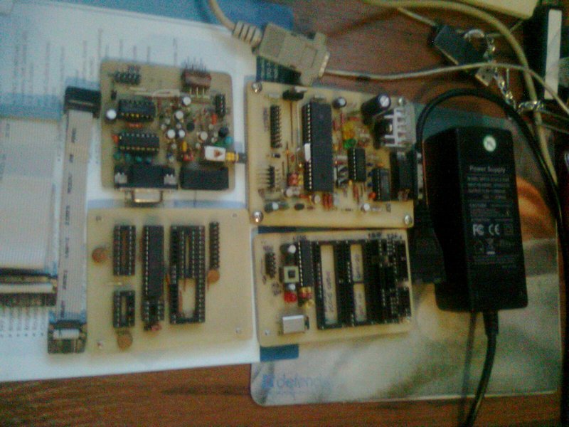

Ну и напоследок несколько фоток в плохом качестве :)))
Вердикт: Замечательный программатор, при аккуратном повторении все работает с первого раза (я свой как собрал и больше ни разу паяльником не коснулся) все глюки и баги с настройкой в ПО, потом удивляешься, и почему сразу не заработало :dont_know:
Огромное СПАСИБО всем, кто так или иначе был причастен к Этому Устройству. особое htscooter, за моральную поддержку
К Модераторам: Если посчитаете нужным, мои прежние посты можно подчистить, тема и так очень обширная
Комментарий к файлу: Программаторный комплекс. с верхнего угла по часовой стрелке
1Универсальный послед программатор
2 параллельный stk500 comp
3 ISP Adapter
4 Parallel Adapter
Комментарий к файлу: параллельный программатор
Фото0078.jpg [87.28 KiB]
Комментарий к файлу: usb to rs232
Фото0083.jpg [60.2 KiB]
