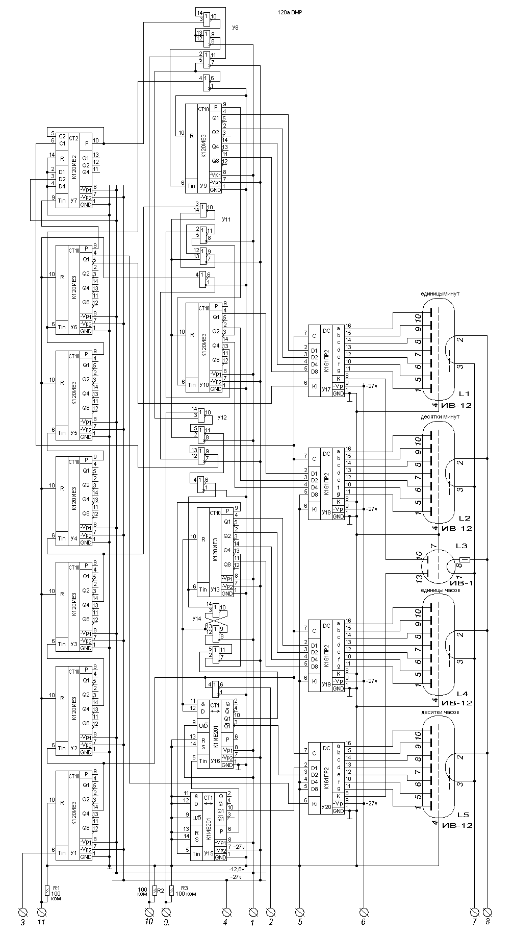

Список применяемых микросхем такой (за исключением генератора на ОУ-на него данные нашел) : К1ЛБ201; К120ИЕ1; К120ИЕ2; К120ИЕ3.
Вот полная схема и далее фотки внутренностей.
Пытался сегодня нарисовать цифровую плату схемы ваших часов на основе вашей "полной схемы"и тех крох информации, что удалось найти по 120 серии. По заводской схеме:
выводы 8 на дешифраторах У19,У18 припаяны на общую шину (к 1 ноге). Так делать нельзя.
Нет ничего по К120ИЕ3. Если с выходами ещё более менее, то со входами плохо. Трудно понять что за входы и какую логическую функцию они выполняют.
Короче, пока нарисовал треть цифровой схемы (У13,У14,У15,У16, У17,У18,У19,У20).
1) На счет дешифраторов-я думаю раз 8я нога соединяется с 1й -то так надо, и что значит "нельзя" ? В оригинале они соединены - значит так нужно ! Если бы это было не правильно или ошибочно - врятли бы они работали и проработали 36 лет...Я схему много раз перепроверил-прежде чем сюда выложить.
2) Про 120ю серию -врятли вообще можно что-то найти сейчас,тем более о К120ИЕ3...-поэтому про них и какие они там выполняют функции можно забыть...Радует-что они ещё работают и Слава БОГУ !
3) А зачем вам понадобилось рисовать заново схему,если и так понятно что всех данных не найти и смысла в частичной схеме нет. Её собирать (в связи с отсутствием микросхем) -ни кто не будет. Или вы просто ради интереса хотите нарисовать её ?

Yan писал(а):
1) На счет дешифраторов-я думаю раз 8я нога соединяется с 1й -то так надо, и что значит "нельзя" ? В оригинале они соединены - значит так нужно ! Если бы это было не правильно или ошибочно - врятли бы они работали и проработали 36 лет...Я схему много раз перепроверил-прежде чем сюда выложить....
По поводу ошибки соединения 1 и 8 ноги 161ПР2...Да эту связь отлично видно на фото. Но так делать не надо, это не правильно... выход микросхемы на общий провод закорачивать. Просто выходы у ПР2 сделаны с открытыми стоками, а Истоки у ключей соединены с общим проводом внутри микросхемы. Потому любой выход дешифратора можно безболезнено соединять с 1 ногой(даже используемый)...но это СХЕМОТЕХНИЧЕСКИ неправильно. Неиспользуемые выходы микросхемы должны оставаться свободными. Просто виден изврат разработчика этих часов...неиспользуемый ключ децимальной точки закоротили на общий провод. Повторяю свою мысль, это не ошибка, это изврат разработчика, так делать не нужно.
Yan писал(а):
2) Про 120ю серию -врятли вообще можно что-то найти сейчас,тем более о К120ИЕ3...-поэтому про них и какие они там выполняют функции можно забыть...Радует-что они ещё работают...
Не знаешь, как работают микросхемы, не сможешь починить.
Yan писал(а):
3) А зачем вам понадобилось рисовать заново схему, если и так понятно что всех данных не найти и смысла в частичной схеме нет. Её собирать (в связи с отсутствием микросхем) -ни кто не будет. Или вы просто ради интереса хотите нарисовать её ?...
Не имел дела с отрицательной логикой, всё так запутано :) . Люблю ковыряться в профессиональных схемах, находить нестандартные ходы разработчика...Вот у вас нашел интересное решения закоротки неиспользуемых КМОП ключей. Что это, выпендреж разработчика, или за этим стоит чтото? Может таким способом уменьшают сбор статического электричества на кристалл. Ведь К161ПР2 смертельно боятся статики, достаточно эти часы пронести по паласу в пластмассовых шлёпках и они уже ни когда не заработают... Да и если у вас будет схема этих часов, хуже от этого не будет.

Спасибо, схему цифровой части нарисовал, теперь пытаюсь состыковать разные части.
Ну вот и схемка. Достаточно интересная. Кварц используется на 100кгц потому, что бы получить минутные импульсы нужно было соорудить делитель на счетчиках с коэффициентом деления 1500000. Этот делитель разработчики умудрились сделать без единого логического элемента. Только на счетчиках У1 - У7.
Получилось У7 (120ИЕ2) делитель на 6. Сделан орригинально. параллельная запись 2 и счет до 7, потом переносом опять записывают 2 считают до 7 и так по кругу.
далее идет делитель на 1000. На счетчиках У6 ,У5,У4. Тут всё банально, каждый, последующий счетчик считает до 10. И самое интересное...счетчик до 250 собран на 3 счетчиках. У3,У2,У1 . В этом делителе есть ошибка. Должно быть 2 счетсика считают до 5, получаем коэффициент 25 и один должен считать до 10. У Яна все 3 счетчика нарисованы как делители до 5, что дает коэффициент деления 125. Здесь у Яна наверняка ошибка. у одного из счетчиков, скорей всего или У1, или У3 должна быть связь с 9 ноги (перенос), а не как у всех трех с 14 ноги (выход Q4).
Счетчики до 5 (У1,У2,У3)интересны тем, что у них переменный коэффициент. То 6 импульсов насчитают, то 4. Получаем 2 имп на 10 входных импульсов, потому в среднем имеем коэффициент 5.
Интересно взята частота 1 гц с У6 первый разряд. мигают попеременно(в противофазе) сегменты L3, которые обозначают секунды с частотой 1 гц.
И весь этот делитель на 1500000 выполнен только на счетчиках!
Вообще эта схема продумана на предмет минимизации количества микросхем. НИ чего лишнего. Ни добавить, ни убавить. Чувствуется класс разработчика схемы.
Единственный минус, это отсутствие подавителя дребезга контактов кнопок установки часов,минут. Этот момент несколько ухудшает общую картину качества разработки.
Комментарий к файлу: Схема цифровой части часиков на 120 серии
120а.GIF [66.52 KiB]

Rokl писал(а):
Ух ты-нарисовали все-таки...И расписали все.Но на счет-ято я допустил ошибку при перерисовке схемы-это врят ли-но я перепроверю ещё раз-мне самому интересно.А где вы взяли обозначение К120ИЕ3-ведь я его не выкладывал и в нете нет данных ? Или вы взяли из 161й серии ? Если так, то в полне возможно что 161ие3-совсем не одно и то же,что и 120ие3. На счет кнопок-они ведь не зря утоплены под металлическую панель-видимо они сделали часы точными (я ещё не проверял точность) и следовательно кнопками установки люди должны были пользоватся редко (это предположение).
Ещё я проверю частотомером какая частота и на каких выходах делителя присутствует...

Проверил ещё раз схему и осмотрел плату часов-как я и писал-все в схеме правильно,а именно 9е ноги микросхем У1-У3 -все висят в воздухе ! Произвел замер частоты частотомером и вот что получилось: На цифровую плату (на вход счетчика У1) (6й вывод) подаётся частота с (ОУ) равная 100 000Hz. Затем на выводе 14 У1 (выход) -частота уже равна 10 000Hz и так-же на входе У2 (6й вывод); затем на выводе 14 У2 (выход) и следовательно на входе У3 (6й вывод) частота равна 1000Hz.Далее на выходе У3 (14й вывод) и на входе У4 (6й вывод) частота равна 100Hz; потом уже на У4 (9й вывод) и следовательно на входе У5 (6й вывод) частота уже равна 20Hz, а на У5 (9й вывод) и входе У6 (6й вывод) частота равна 1,25Hz...Вот и всё что удалось намерить,что там и как дальше делится и преобразуется-мне не известно. Как "мы" видим счетчики У1-У3 делят частоту не на 5ть, а на 10 ! Потом с У4 частота выходит почему-то 20Hz и после У5 частота уже 1,25Hz. Кстати а почему вы пишете что нет ни одного логического элемента ? А микросхемы У8,У11,У12,У14 (К1ЛБ201) -разве не логические элементы ?? :)

Yan писал(а):
Проверил ещё раз схему и осмотрел плату часов-как я и писал-все в схеме правильно,а именно 9е ноги микросхем У1-У3 -все висят в воздухе ! Произвел замер частоты частотомером и вот что получилось: На цифровую плату (на вход счетчика У1) (6й вывод) подаётся частота с (ОУ) равная 100 000Hz. Затем на выводе 14 У1 (выход) -частота уже равна 10 000Hz и так-же на входе У2 (6й вывод); затем на выводе 14 У2 (выход) и следовательно на входе У3 (6й вывод) частота равна 1000Hz.Далее на выходе У3 (14й вывод) и на входе У4 (6й вывод) частота равна 100Hz; потом уже на У4 (9й вывод) и следовательно на входе У5 (6й вывод) частота уже равна 20Hz, а на У5 (9й вывод) и входе У6 (6й вывод) частота равна 1,25Hz...Вот и всё что удалось намерить,что там и как дальше делится и преобразуется-мне не известно. Как "мы" видим счетчики У1-У3 делят частоту не на 5ть, а на 10 ! Потом с У4 частота выходит почему-то 20Hz и после У5 частота уже 1,25Hz. Кстати а почему вы пишете что нет ни одного логического элемента ? :)
Я могу сказать, что либо измерения не верны, либо схема с печати срисована с ошибками. Обратите внимание, что У1,У2,У3,У4,У5,У6 включены одинаково, последовательно, друг за другом. Все счетчики одинаковые, обратных связей не имеют, а коэффициенты деления у них разные.Ладно я ориентировался на 161 серию, она по всем микросхемам имеет одинаковую распиновку, как и у 120 серии и номенклатура совпадает у серий 100%. Возможно ИЕ3 выпадает из ряда и у 120ИЕ3 совершенно другое что то нежели у 161 серии. Однако, раз первые 3 счетчика У1,У2,У3 делят частоту с коэффициентом 10, то ни как У5 не сможет поменять коэффициент деления с 10 на 16. и ещё один тонкий момент для того, что бы из 1,25гц получить минутный импульс нужно эту частоту поделить на 75 получить на 2 счетчиках коэффициент деления на 75 это нужно что бы один счетчик делил на 15, а другой на 5. На вашей схеме этого не видно. Получается, что 120ИЕ3 может поделить частоту на 5,10, 15, 16 по стандартной схеме включения, без обратных связей и дополнительной логики. Такого не бывает. Ещё момент...секундные точки по вашей версии должны моргать медленнее секунды на четверть, т.е. с частотой 0,75 гц. проверьте частотомером, так ли это.
В приведенной мной схеме и её описании всё логично и состыковано есть только одна неувязка. По вашей версии схема живет сама по себе, а часы ходят сами по себе.
Ещё обратите внимание У4 и У5 включены абсолютно одинаково одна делит на 5, а другая делит на 16. Короче, "...либо я дурак, либо лыжи не едут..., ка говорил Витя - Сумрак. :)
Я говорил, что делитель 1500000 на счетчиках не имеет логических элементов. Обошлись без них, за счет грамотного включения счетчиков.
А те лог. элементы на:
У8 -используется для установки минут кнопкой
У11- собирает коэффициент 60 для счетчиков часов и обнуления минут
У12 - установка часов кнопкой
У14 - формирует двойной счет единиц часов(то до 10, то до 4) и по 24 обнуляет счетчики часов.
Так что логика в предворительном делителе на 1500000 не используется.
Кстати, почему то в счетчиках минут К120ИЕ3 ведут себя адекватно и считают до 10, как положено всем десятичным счетчикам а не до 16, как У5.
Скорей всего вы некорректно меряли частоту. Наверное Ваш частотомер имеет очень маленькое входное сопротивление и этим сопротивлением засаживает выходы счетчиков, из-за этого и сводит с ума счетчики предварительного делителя, которые начинают считать абы как. Попробуйте взять щуп с делителем 1:10 и снова произвести измерения частоты.
Повторюсь, по вашей схеме У1,У2,У3 включены , как делители на 5, т.е. выход взят с 3 триггера, с которого должно приходить 2 импульса на 10 входящих импульсов. После переполнения по модулю 10 с этого выхода придет импульс 4 и импульс 7. куда ваш частотомер девает один импульс...непонятно. и ищите ошибку. Померяйте частоту на 9 ножках У1,У2,У3. интересно, что там покажет ваш частотомер.
И вообще, ваши часы то ходят правильно??? :)))
