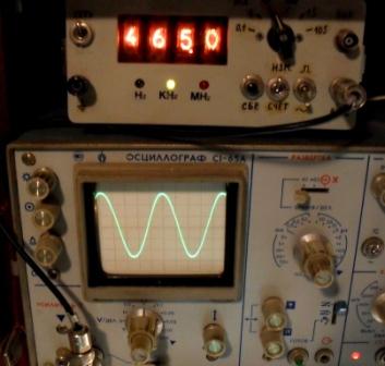

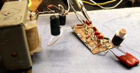

Между прочим, если схему делать с позиций начинающего, то она довольно муторная и капризная.
От нечего делать решил повторить глядя на неё глазами начинающих.
Во первых транзистор П401 выбросить. Взял первый попавшийся на глаза КТ312В, хотя искал или КТ315 или КТ3102, но это не существенно. Остальные детали тоже взял те, что просто попались под руку само собой прикидывая их для начала довольно приблизительно. Сначала С2 поставил 680 пф, С3 1000 пф Просто они попались на глаза.
Исходя из того, что у автора дефицит с каркасами, в качестве каркаса взял колпачок от фломастера.
Диаметр оказался 15 мм.
Провод 0,12 мм. Намотал секциями по 30 витков. Для начала намотал 180 витков.
На осциллографе видно, что частота получилась больше 500 кгц, а точнее она была 557 кгц
Дальше началось самое интересное. Решил не долго думая сунуть в катушку обломок ферритового стержня от магнитной антенны, но к моему удивлению при введении сердечника амплитуда стала уменьшатся и на частоте где то около 480 кгц генерация сорвалась.
Тогда увеличил С2 до 1000 пф, Частота все равно получилась выше, чем нужно и тогда просто домотал катушку добавив еще две секции по 30 витков. На картинке выше видно, что две секции домотаны позднее.
Частота стала близка к нужной, но емкости подстроечника не хватало, что бы установить нужную.
Тогда подстроечник перенес так, как на схеме.
Конечно недостаток в том, что сейчас крутить его можно только диэлектрической отверткой, но зато пределы перестройки увеличились до приемлемых.
На осциллограмме видно по клеточкам, что частота чуть больше 450 кгц
А точнее она 465 кгц
Дальше решил посмотреть как зависит частота данного генератора от напряжения питания. Изначально питание было 5 вольт.
При снижении питания до 4 вольт частота снизилась до 451 кгц.
При напряжении 6 вольт стала 478 кгц
Вот такие манипуляции происходили если делать их глазами начинающего. По правде говоря я бы не рекомендовал эту довольно капризную схему, т.к. без частотомера я все равно не обошелся, хотя частоту в моем случае можно прикинуть по осциллографу считая клеточки, да и сильная зависимость частоты от напряжения питания говорит не в пользу данной схемы.
Конечно здорово бы облегчило настройку, это ферромагнитный сердечник в катушке, но в подобной конструкции каркаса это затруднительно. В окончательном варианте частота при введении сердечника меняется на 15% без заметного изменения сигнала.
Схему конечно делал на скорую руку, что бы только попробовать.
К сожалению у меня нет под рукой керамического фильтра на 465 кгц, что бы проверить работу генератора с подобным фильтром и посмотреть какие подводные камни могут при этом возникнуть, но думаю генератор получится проще и лучше по параметрам.
И под конец насчет внесения емкости при подключении осциллографа к данной схеме.
В первых экспериментах при подключении щупа осциллографа С1-73 частота снижалась на 50 кгц.
В окончательной схеме частота снижается на 20 кгц.
Щуп длиной 1 м сделан из кабеля с волновым сопротивлением 100 ом.

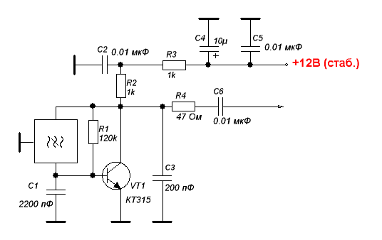

Скажите,а чем Вам не понравилась вот такая схема,пьезо можно найти и они хорошо генерируют. Я еще проще включал пьезо филтьр средний на корпус(бывают и 2-по центру), а любой другой(разница по частоте) прямо к базе вместо С1-по схеме бип.транзистора-- транзистор в режиме "А". Проводок небольшой длинны через конднсатор которым можно подбирать ВЧ -напряжение и к детектору или просто поднести к ПЧ. Вот и все.
(5.6 КБ) 1375 скачиваний
aen
Сообщения: 11940
Откуда: Россия.
Сообщение aen »
август писал(а):Скажите,а чем Вам не понравилась вот такая схема,пьезо...
А кто говорил, что не нравится.
В теме говорили только это.
Матроскин. писал(а):К сожалению у меня нет под рукой керамического фильтра на 465 кгц, что бы проверить работу генератора с подобным фильтром и посмотреть какие подводные камни могут при этом возникнуть, но думаю генератор получится проще и лучше по параметрам.
Т.е. схемы мы видели, но сами не пробовали.
Попробуйте и выложите результаты и мы на будущее будем знать. :)

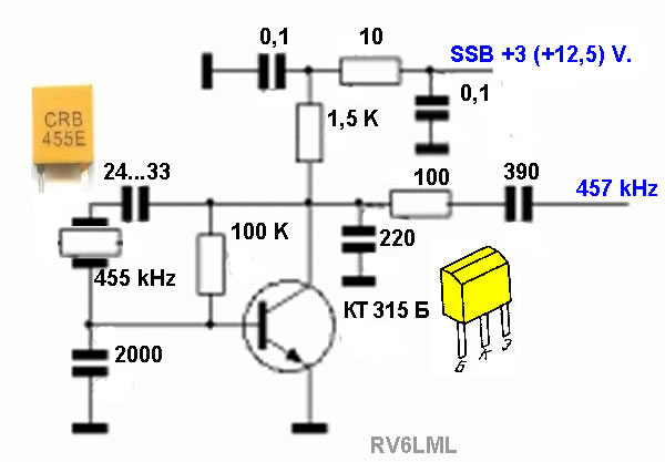

Однажды захотелось заставить работать на 40 и 80 метров в SSB китайский АМ-FM вещательный приёмник с примитивной цифровой шкалой (именно шкалой, а не синтезатором) под названием KIPO KB-7077 или 7088. Чуточку подтянул (и уменьшил перекрытие по диапазону) один из КВ диапазонов в пользу 3,6-3,75 МГц. Начал экспериментировать с генераторами ПЧ. На фильтрах ПЧ не очень ладилось. То частота плыла, то не соответствовала нужной. И с колебательными контурами тоже не очень понравилось.
В итоге использовал пьезокерамический резонатор 455 кГц за 18 рублей, как из пульта управления теле-видео. Позже родилась вот такая публикация. Разумеется у всех вещательных приёмников очень широкая полоса и приём (по сравнению с профессиональными узкополосными SSB приёмниками) игрушечный.
Схема подходит к большинству аналоговых вещательных импортных приемников с КВ диапазоном.
Кстати у этого KIPO KB-7077AC легко перетянулся FM диапазон с 64-108 до 88-146 МГц. То есть и на радиолюбительский диапазон 2 метра. Но на 145,5 МГц в FM совсем не так интересно, как на 3,6-3,75 МГц в SSB.
