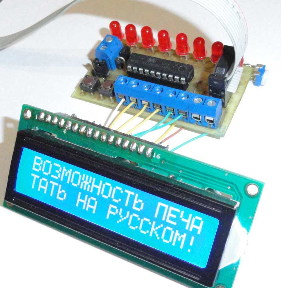

Приобрел индикатор 1602ZFA прямиком из Китая, но при установки оказалось, что он не понимает русского
тоесть отображение буржуйских слов идет нормально , а русский крскорябзами
Есть ли возможность прошить в такой индикатор русские буквы? И если да то как это сделать?

А мне попадались принтеры и МФУ у которых видимо не было русификации и русские буквы были сделаны из символов например Ж }|{ примерно так. И еще была интересная статья про то что в индикаторах есть место в памяти под 7 или 8 пользовательских символов. Правда эти символы нужно было загружать после выключения питания. Ну и далее способы писать по русски латиницей (это не тот стиль что использует молодежь в SMS а просто попытка использовать латинские буквы которые по написанию совпадают плюс загружаемые символы) сам не пробовал, тогда у меня просто индикаторов не было.

увидеть, есть в индикаторе русский шрифт или нет, можно посмотрев даташит на индикатор. Русские, насколько помню, выделяются буквой "c" - "кириллица" в названии. На ходу перевести можно, воспользовавшись таблицей Алекса

получил даташит на мой индикатор - кириллиц там нет

Увы нет. Знакогенератор программируется так называемой "маской" в процессе изготовления (сделано для удешевления процесса) и не может быть перепрошит. :( Вроде бы есть возможность заменить микросхему но тогда нужен индикатор-донор так что проще купить готовый или писать латиницей и недостающие знаки подгружать (рисовать символами)

kama3er, этот код, как и приведённая выше программа, сработает только в том случае, если в знакогенераторе дисплея есть кириллица. Если нет - придётся каждую не похожую на инглиш букву отрисовывать как пользовательский символ.

Осваиваю тут пришедший с китая WH1602, и естественно русского там нет..... но очень хочется.....
Вот и сойстряпал таки библиотечку, чтобы обычный, без кириллицы, индикатор, казал по нашему.....
Чуть позже кину ссылку....
