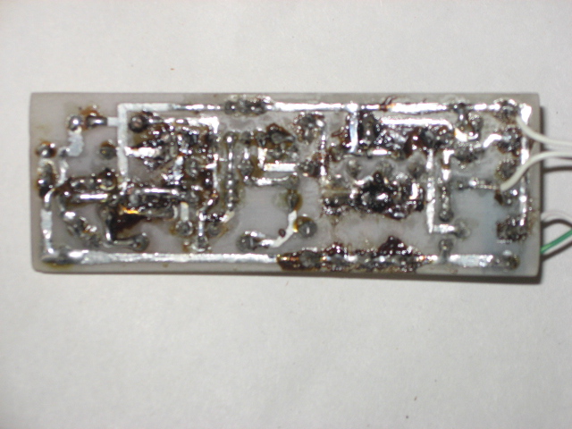

Evgenij писал(а):в эмиттере VT2. Колебаний не было видно на всех диапазонах
Вот же выше писали.
Если там пилы нет, значит сам сверхрегенератор на VТ2 не работает.
А что там у Вас за пила на выходе, кто её знает. Может УНЧ возбуждается.
Можно попробовать место отвода катушки L2 изменить. Я как то делал от середины, что бы заработал. От транзистора VТ2 зависит.
Усилитель для начала можно поставить другой с питанием побольше и заведомо работающий, а когда приемник заработает, то настраивать этот. А тае непонятно, что там не работает. Или усилитель или сам сверхрегенератор.
Не плохо было бы взглянуть на фото вашей платы.

К сожалению, рисунок не сохранился, давно разводил, а аккумуляторы от фотика зарядятся только завтра.
А можно использовать колонки от компа?

Вроде заработал детектор, амплитуда импульсов примерно 0,24 В по осциллу, напряжение на эмиттере 0,6 В. Теперь остается настроить УНЧ. Сейчас попробую уменьшить коллекторные резисторы...

Все нормально. Теперь частоту резистором выстави порядка 30 - 100 кгц.
На частотах в сотни мегагерц можно побольше, а на частотах десятки мегагерц поменьше.

aen писал(а):Теперь частоту резистором выстави порядка 30 - 100 кгц.
Поставил пока движок в положение минимального сопротивления, так самая стабильная работа. Пробую использовать мой УНЧ. Шум на выходе слышен. Если вращать ротор конденсатора, то слышно, что перестраивается, но станций все-равно не слышно :(.

Evgenij писал(а):движок в положение минимального сопротивления,
Чем меньше это сопротивление, тем больше частота суперизации, а значит больше полоса пропускания, что хорошо для ЧМ радиовещательных станций, но меньше чувствительность.
В общем сверхрегенератор у Вас теперь работает, а то что не принимает, то это другой вопрос. Может чувствительности не хватает, а может в этом диапазоне, что он настроен нет никаких радиостанций.
Кстати при перестройке частоты желательно подстраивать и частоту суперизации.

Может, отмотать виток, два от катушки?

Дальше сами экспериментируйте. Я довел Вас до того момента, что бы он заработал.
Теперь нужно пробовать самому и на расстоянии мало что можно сказать.
Попробуйте первый транзистор убрать. Иногда это повышает чувствительность, но тогда нельзя будет хвататься на антенну руками.
Антенну на коллектор через маленькую емкость.

aen писал(а):Попробуйте первый транзистор убрать. Иногда это повышает чувствительность, но тогда нельзя будет хвататься на антенну руками.Антенну на коллектор через маленькую емкость.
А УРЧ я еще не ставил.
Обычные китайские приемники работают, так что и этот должен.
Вобщем, отмотал от катушки 1 виток. Что-то стало едва ловить, на фоне шума трудно различить, руки сильно влияют на настройку, а пластиковой отвертки нет. Хотя, я себе представлял этот приемник совсем по-другому... Китайский с 17 мкВ ловит все, а этот с 1 одну станцию... Буду пробовать дальше укорачивать катушку и допаяю УВЧ, хотя думаю, что он не сильно изменит ситуацию...
UPD. Как вот сразу до меня не дошло... Там же в контуре последовательно еще керамика в схеме. У меня этот номинал 33 пФ. Ясен пень, что диапазон будет сдвинут вниз... Попробую убрать/уменьшить. УРЧ припаял, стало немного лучше.
Уменьшил керамику до 12 пФ. Ловит пару станций. У меня регулируется подстроечником. Отверткой настроиться на станцию очень тяжело, чтобы было без шума. А так постоянное сопровождение всякого шума, свиста и такой звук, как будто работает телеграф.
