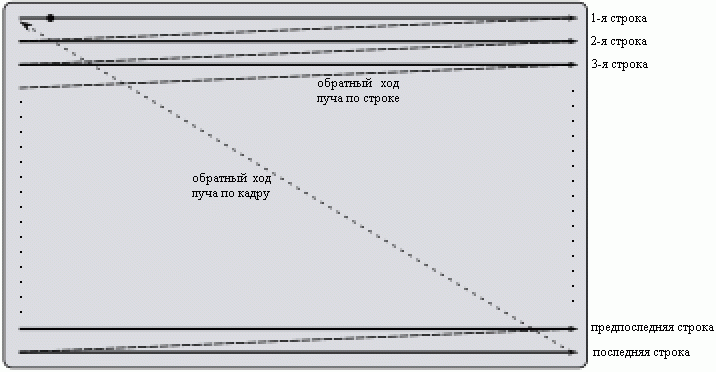

Как видно из материалов этого топика, схема "Осцилографа-приставки к телевизору" интриговала многих, но мало у кого получился приемлемый результат…
Поэтому я решил разобрать подробно здесь принцип её работы, поскольку в том виде, в каком её пытаются сделать в настоящее время, эта приставка может быть просто неработоспособна по двум причинам. Первая из них заключается в том, что приставка изначально была разработана под германиевые транзисторы p-n-p-типа, а выполняют её сейчас на кремниевых транзисторах n-p-n-типа, фактически не изменив режимы работы самого ответственного узла приставки.
И второе, как мне настойчиво представляется в последнее время (но я ещё не проверил), приставка по исходной схеме в связи с переходом на кремниевые транзисторы n-p-n-типа и изменением полярности питающего напряжения, формирует полный видео-сигнал, инверсный по полярности по отношению к тому, который необходим на линейном входе современного телевизора.
Это видно и по некоторым изменениям и в схеме приставки от "ЮТ Для умелых рук", 1988 №9, но
сделаны они, на мой взгляд, там не совсем корректно…
Но разберёмся по порядку... И, во-первых, с самим принципом формирования осциллограммы на экране телевизора, заложенным в основу это приставки.
По отечественному телевизионному стандарту на экране телевизора отображаются в растре 625 строк изображения при чересстрочной развёртке. То есть полное изображение формируется из двух полу-кадров (полей) состоящих, соответственно из четных и нечетных строк. В одном полукадре 312 строк, в другом - 313 строк, и полукадры сдвинуты относительно друг друга на интервал в половину строки.
Таким образом, при просмотре телевизионной программы полукадры меняются с частотой 50 раз в
секунду
(50 Гц) но полное изображение (кадр) меняется 25 раз в секунду. Такой приём используется, чтобы уменьшить мелькание картинки.
В подавляющем большинстве любительских (да и промышленных) конструкций, использующих отображение на телевизионный экран, для упрощения устройств применяют прогрессивную развёртку. В ней оба полукадра содержат одинаковое количество строк - 312, и между ними нет сдвига в пол-строки. То есть это фактически два полноценных кадра, которые прочерчиваются по одним и тем же строкам экрана, но при этом вертикальное разрешение телевизионного экрана уменьшается с 625-ти до 312-ти строк.
Разницу между прогрессивной и чересстрочной развёрткой с некоторой натяжкой весьма неплохо иллюстрирует следующий анимированный gif-рисунок:
Натяжка заключается в том, что в телевизоре при чересстрочной развертке первая строка одного из
полукадров начинается в середине горизонтали верхней части экрана, а заканчивается в середине
нижней части экрана, что и составляет сдвиг полукадров на половину строки относительно друг друга.
Итак, в приставке используется прогрессивная развертка, позволяющая отобразить на экране 312
видимых строк телевизионного изображения при стандартной частоте строчной синхронизации
в 15625 Гц
(около 16 КГц).
Как видно из рисунка, луч на экране движется слева направо, строки сменяют друг друга сверху
вниз
При этом на экране получается устойчивое изображение, даже если частота строчной развёртки будет
отличаться в некоторых разумных пределах от стандартной – в 15625 Гц.

Raster_1.gif [48.99 KiB]
comp_4.gif [5.28 KiB]
Raster_0.gif [51.22 KiB]
Razvertka.gif [29.32 KiB]

И несколько слов о том, почему приставка-осциллограф, выполненная на кремниевых транзисторах n-p-n-типа (КТ315), где в схеме изменены полярности включения диодов и электролитических конденсаторов, а также источника питания +9 В, не сможет работать с телевизором по низкочастотному входу видеосигнала.
Для этого вспомним, как выглядит стандартный видеосигнал:
Из рисунка видно, что стандартный видеосигнал – положительной полярности, амплитудой около 1 В, причем 70% этого размаха занимает собственно сигнала видео–изображения, а 30% отведены на синхронизирующие и гасящие импульсы, находящиеся ниже уровня черного.
Поскольку все файлы проекта OSCIL.rar выложены в предыдущем посте, легко убедиться, что приставка, собранная по приведенной ниже схеме
генерирует инвертированный видеосигнал (осциллограмма 1) как раз в силу того обстоятельства, что в схеме изменены полярности включения диодов и электролитических конденсаторов, а также источника питания +9 В.
В то же время видно (осциллограмма 2), что оригинальная осциллографическая приставка к телевизору на транзисторах p-n-p-типа, генерирует видеосигнал верной полярности.
Понятно, что на рисунке приведены эпюры сигнала на эмиттере транзистора VT7, а для формирования видеосигнала следует брать сигнал с делителя 9 : 1.
Но по высокочастотному сигналу оба варианта приставки одинаково работоспособны, поскольку транзистор VT7 в обоих случаях модулирует ВЧ–генератор по питанию. А с точки зрения транзистора ВЧ–генератора соответствующие уровни питания формируются транзистором VT7 одинаково верно.
