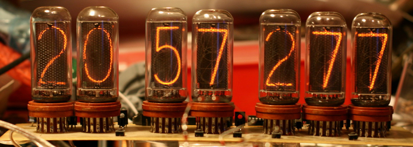

Наконец раздобыл комплект ИН-18х.
Последние 4шт почти даром по 55р.
Сразу скажу, что там их уже нет. :roll:
По динамике они фигово работают. Ввалил на них аж 210v.
Придётся плату на ИД1 переделывать.
Вот что получилось:
(197.34 КБ) 8789 скачиваний

А у меня небольшое огорчение :?
Одна лампа почти дохлая, хотя как то странно дохлая. См фотки.
+ на постоянном токе только на единице в лампе светятся какие-то инопланетные шары в виде голубой плазмы. На днях попробую запитать всё пульсирующим током.
Схема на статике, т.е. на ИД1х. По динамике такого не было.
Интересно. :(

Сообщения: 2106
Зарегистрирован: Ср сен 17, 2008 14:32:15
Откуда: Старые Васюки
Сообщение Секретный кот »
Очень странные глюки. Возможно лампы бракованные по части давления неона или его чистоты. А лампочку с неполной цифрой я бы просветил через ВЧ генератор (течеискатель), если будет так же, то труп.
