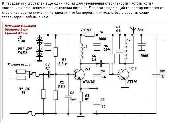

Собрал схему:
С небольшими несоответствиями правда. Вместо 100 ом на входе повесил 150 (соток не нашел), контурный кондер взял подстроечный (правда особо покрутить не удалось) на 5..50 пФ, а котушку чисто от фонаря :)) намотал на отвертке и попал на 89мГц, использовал провод от витой пары.
Схема работает, на мобильник сигнал ловлю. Но идут сильные помехи (у нас еще на этой полосе частот радиостанция есть). Но дело даже не в том. С самого модулятора идут искажения как с колонки, включенной на мощности, выше номинальной.
Думаю, что пошла перемодуляция и надо менять контурный кондер (взял два подстроечных, их фиг подстроишь, пазы очень маленькмие) или ОС.
Что подскажете?
Благодарю за помощь.
П.С. Запитал от 2х пальчиковых батареек по 1,5В. Транзистор еле нарыл - КТ368Б в металле.

L1 4витка провода 0.5мм,на стержне от гелевой ручки.
Контурный кондёр на модуляцию не влияет.Видимо большой уровень нч сигнала на вход передатчика подаётся.
ОС С5 15-20пф.

Влияет. Чем он больше, тем меньше будет девиация, т.к. он подключен параллельно внутренним емкостям транзистора с помощью которых в данной схеме производится модуляция, но здорово его увеличивать нельзя, т.к. возможен срыв генерации.
Так же зависит от резистора R4. Чем меньше этот резистор, тем меньше модуляция, но уменьшать чрезмерно тоже нельзя по причине написанной выше.
Перемодуляция, как выше сказали лечится уменьшением модулирующего напряжения.
Лучше всего на входе добавить резистор в десятки ом. Нарисовал красным.
Можно еще увеличить величину резисторов R1 и R2.
Все это ко всему прочему приведет к снижению шумов проникающих из компьютера к которому подключена данная система.

Не было отвертки чтобы отрегулировать кондер контурный (он от 5 до 50 пФ). Продавцы в магазине даже не знают, стоит ли он заводски на минимуме или на максимуме. И мультиметр у меня, увы, емкость не меряет. Купил просто кондер на 30пФ - буду котушкой подбивать.
R1 и R2 по 150 Ом поставил.
И еще вопрос. На общий вывод с 3,5мм мини-джека стоит кондер запилить на 3300 мкФ?

Крайние положения ротора КПЕ,а соответственно максимальная и минимальная ёмкость определяются визуально.

Там не такой. С крестовой резьбой, и при этом сам болтик внутри маленькой "горошины". Визуальных признаков никаких нет.
Пока впихнул на 30пФ вместо него.

С4 30пф.И правильно сделал.
С такими КПЕ настройка только мучение.
