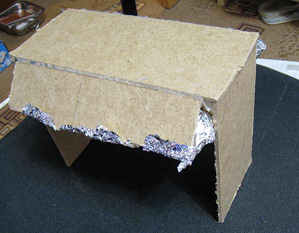

Итак, лампу я купил, УФ 26Вт, LH26-3U, цоколь E27. Сделал экспонирование, проявку - опять фигвам, все смылось, абсолютно все.
Думал в чем же дело. Идеи было две:
1) я печатал на фотобумаге политой transparent 21
2) я прекрывал крышкой от CD, может в ней беда
Сделал так: убрал крышку, прогладил сам резист утюгом на 1, а потом приложил фотобумагу с шаблоном и прогладил через бумажку их. Фотобумага прилипла к резисту, прижимать ненадо :)
Сделал экспозиции (в минутах):
5 16 20 26 32 40 45 50 55
Проявил: ВСЕ проявились! Т.е. на всех временам от 5 до 55 минут есть проявка (разного качества, но есть). О как! Что же это за пластиковая крышка от CD такая, а?
Шаблон только при этом одноразовый - часть тонера ушла на верхнюю пленку резиста. Причем фотобумагу я три раза через принтер предварительно гонял для термоусадки, для большей точности дорожек.
У меня дорожки были на шаблоне тестовые:
0.05, 0.1, 0.15, 0.20, 0.25, 0.30
и зазоры:
0.1 0.2 0.3
Дорожки 0.05 смылись на всех временах экспозиции
Дороджки 0.1 частично есть только на 50 и 55 минутах, но совсем немного.
Лучший результат по размерам дорожек достигнут на экспозиции 40 минут.
Дорожка 0.15 стала 0.18
Дорожка 0.20 стала 0.20
Дорожка 0.25 стала 0.27
Дорожка 0.30 стала 0.30
зазоры:
0.1 плохо воспроизведен, но может быть после подтравки будет рабочим, а может и нет. Ненадежно.
0.20 стал 0.21
0.30 стал 0.29
0.40 стал 0.40
Конечно, скорее всего после травления дорожки станут чуть уже, а зазоры чуть шире, но не принципиально, я надеюсь.
Травить это не буду - это тест, жалко хлористое железо переводить.
Размеры мерял сканером на 3200 dpi. Этот метод замеров в ветке про ЛУТ описан. Проверен и перепроверен много раз - все точно.
Вопрос простой. А вообще реально дорожку 0.1мм получить четко, надежно и повторяемо?
Так как ЛУТ я уже "прожевал", а фото только осваиваю, то разница пока такая: и там и там у меня предел получается 0.15, только, чтобы в ЛУТ сделать 0.15 надо делать дорожку 0.05-0.10, тогда на плате будет 0.1, а тут 0.15 в 0.15 и превращается, т.е. все размеры выходят такие, какие в шаблоне, на что я и расчитывал, когда с фото связывался.
Очень хороший шаблон получается на этой бумаге с предварительной термоусадкой и поливом transparent 21. Не расползается тонер.
Погрешность по линейным размерам получилась по вертикали 0.5%, по вертикали и 0.3% по горизонтали, что, в общем, сравнимо с лучшими образцами ЛУТ, но там это не получишь гарантировано, а тут новичок, как я это сделал в лет.
Расстроило только, что 40 минут светить надо - долго. Но, что поделать, бумага толстая.

А для экспонирования я из ДВП, термоклея и кухонной фольши собрал себе устройство для экспонирования (расстояние от лампы до платы 12 см). Заняло 1 час. Идея коробки мне не нравится - там может быть отражение от боков и, соответственно, боковая засветка под очень пологими углами - плохо. Поэтому у меня бока открыты. См. приложенные файлы.

Комментарий к файлу: светитель
IMG_3548.jpg [33.34 KiB]
IMG_3546.jpg [31.65 KiB]
