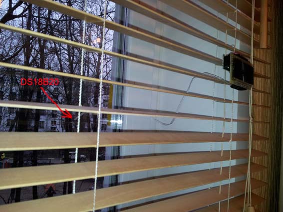

У классического спиртового термометра одна проблема - Он за окном. Зимой, утром, когда темно, и полностью не проснувшись - "чё там красненькое, шкала с палочками, считать их сонными глазами :o " трудно рассмотреть. Контрастный и крупный индикатор внутри помещения - намного удобнее. Сделал на 8-и ногом AtTiny, ЖКИ и DS18B20, которая герметизирована термоусадкой и вывешена за окно на плоском кабеле. Свою задачу выполняет на 100%
