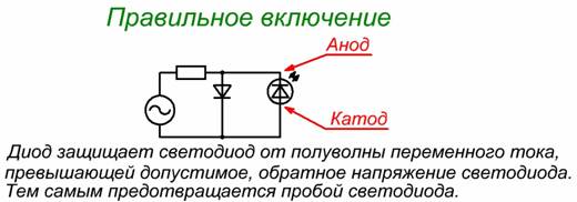

Статья о методиках расчетов резисторов для светодиодов http://optron.ru.gg/Lightdiode.htm
В конце статьи есть программа калькулятор, вернее экспертная система. Программа сама все рассчитает и даже выберет правильный вид соединений светодиодов. В общем. прога делает все за вас и даже “думает”!

Вы случайно не перепутали в своих рисунках анод с катодом :))

Спасибо за найденные ошибки. Вроде исправил.
