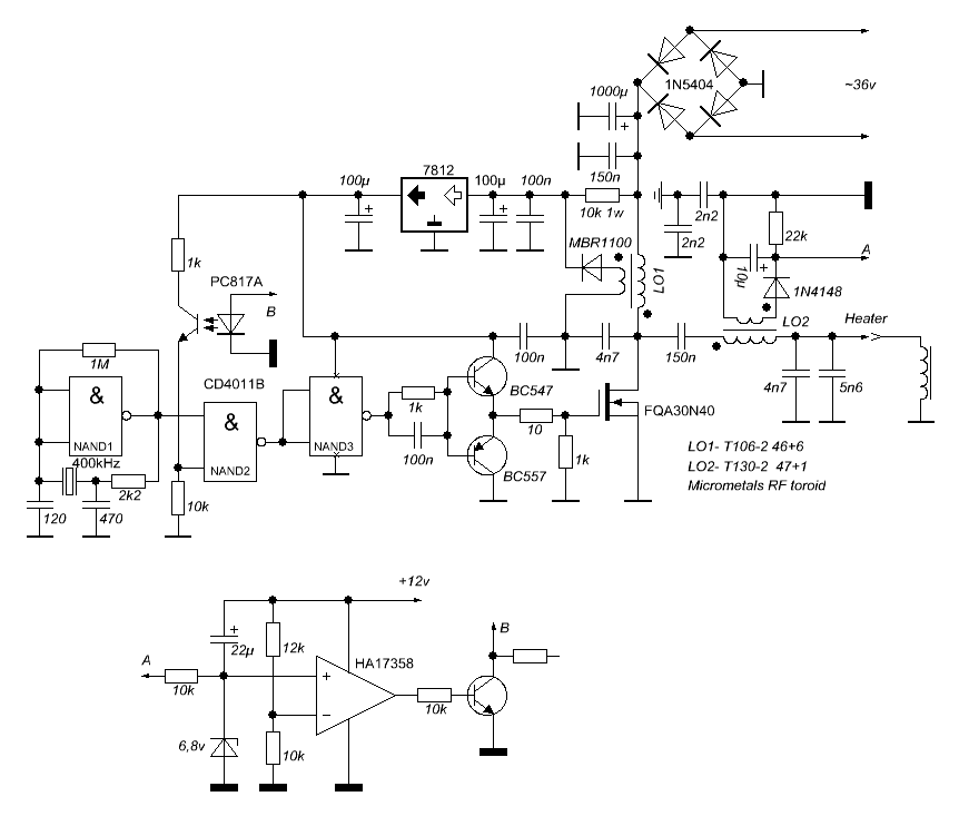

А это полная схема ?
download/file.php?id=122583
Т.е. можно повторять?
Немного не понял, заказывать паяльник от квик 203, в нем есть датчик вибрации и куда он подключается?
