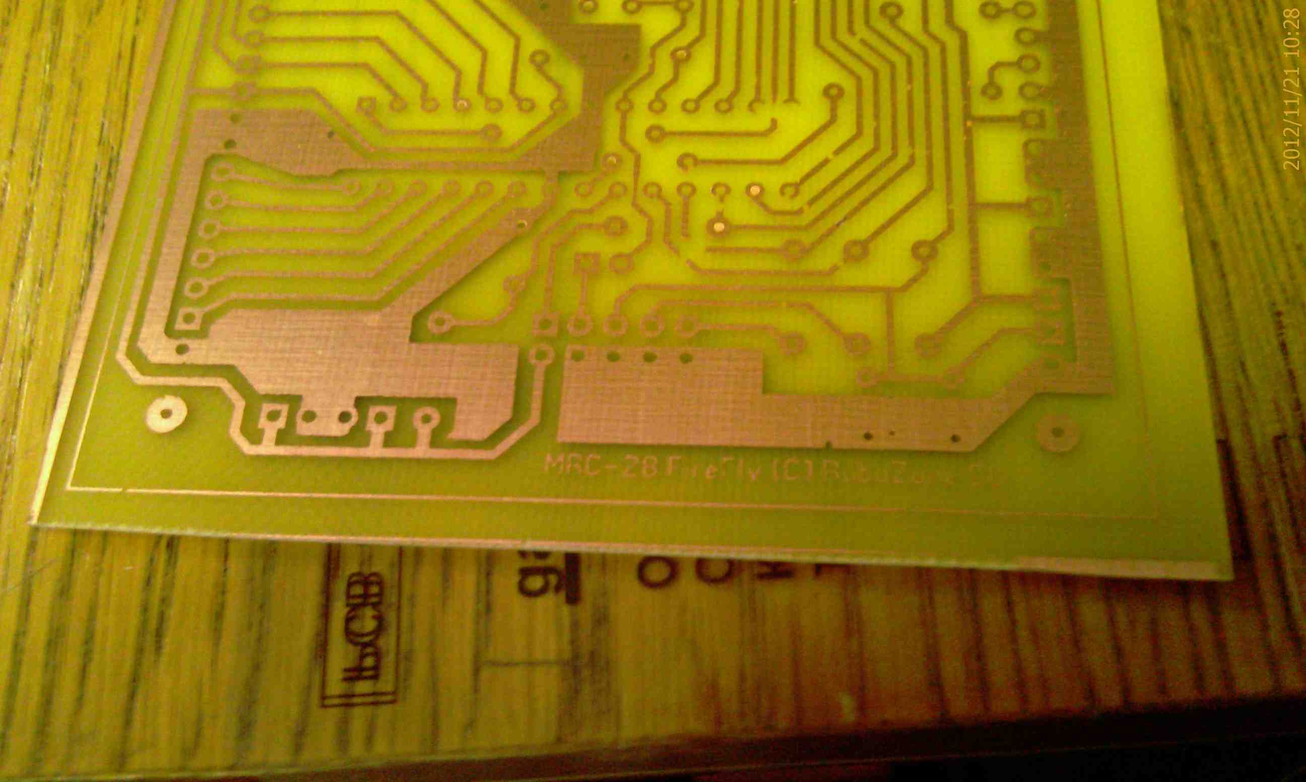

В общем активировал сегодня голый текстолит, гальваника, затем стравил.
Картина та же, по бокам и внизу слой толще. При травлении фольга травится от верха к низу, то есть все таки неравномерность осадка небольшая есть. У меня еще травильный раствор плохой, начал в перекиси с лимонкой, раствор перестал газовать (умер), продолжил в персульфате и закончил в хлорном железе. В общем опять 1 час страдал, давно вылить все нужно.. :(
Но что то утверждать тут не стоит, нужно если кто то сделает качалку катода с горизонтальным перемещением - стравил так же фольгу.
Мне кажется будет точно так же как у меня, то есть плавный переход толщины осадка с верха до низа.

mial
Про края я понял, я сейчас про небольшую неравномерность осадка от верха к низу говорю - стравливалось так. Видно по этой фотке..
Думаю нужно будет сделать еще пару ванн, одну ванну литров на 5 и маленькую литра на 2 - для маленьких плат, а то типа таких (фото ниже) как то в 10 литровой ванне (максимальный размер платы в ней 160х200 мм.) не очень удобно. Крышку - качалку приспособить одну для всех трех ванн или сделать отдельные. :)
