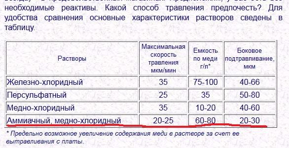

Пишут что этот раствор травления восстанавливается продувкой воздухом. Если воняет, значит летит NH3, тогда как в таком случае он восстанавливается?, в воздухе прогоняемом через раствор, NH3 же нет. Не может же он (NH3) вечно, до бесконечности, испаряться из этого раствора? Может по воняет и перестанет, то есть весь NH3 перейдет в аммиачный комплекс меди?
Травление:
Восстановление продувкой воздухом:
http://www.tech-e.ru/2007_3_26.php

http://www.anytech.narod.ru/etched_circuit.htm
Для сведения: в промышленном производстве печатных плат чаще всего применяют щелочной раствор солей меди, содержащий 65-110 г/л хлорида меди (II), 100-150 г/л хлорида аммония, 20-30 г/л карбоната аммония, 400-500 мл/л 25 %-ного раствора аммиака. Температура при травлении 45 - 50 °С. Реакция в этом случае такова:
Сu(NH3)4Cl2+Cu =>2Cu(NH3)2Cl.
Отработанный раствор легко регенерируется при продувании в него воздуха: 4Cu(NH3)2Cl+O2+4NH4Cl+4NH4OH => Cu(NH3)4Сl2+6Н2О.

Ruzik Для приготовления щелочного меднохлоридного раствора, нужно сначала хлорид меди обработать аммиаком 25% для образования аммиачного комплекса. Потом добавляются остальные компоненты. Точных данных у меня нет,пошарил по своим книжкам. Составы есть, способа приготовления нет. Но по логике должно быть так как написал.

Из доступных металлорезистов есть только олово. Волей не волей орентируюсь на щелочный медно хлоридный раствор. Твой опыт будет очень полезен. Сам сейчас не могу поэкспериментировать, перед новым годом запарка на основной работе. Во время новогодних каникул обязательно попробую, если успею реактивы купить. :(
