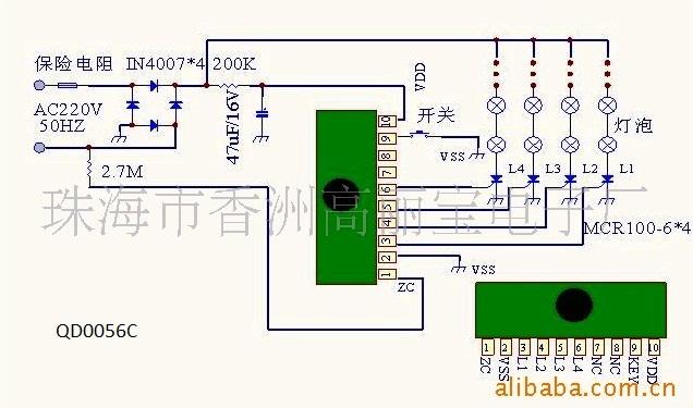

Столкнулся со следующей проблемой. Школьник-племянник попросил починить дешевую китайскую гирлянду: там оторвались два провода, идущие на блок управления. Я взялся за ремонт. Данная дешевенькая елочная гирлянда представляет собой 4 группы лампочек(соответственно 4 цвета), по ок. 25 лампочек в каждой группе. Лампочки в группе соединены последовательно. У 4-х групп лампочек имеется общий провод +. Таким образом, всего в связке 5 проводов: 4 канальных+1 общий. Каждый канал управляется своим тиристором –PCR406J, которые в свою очередь управляются от залитого компаундом микросхемки-контроллера-так называемой «сопелькой». Схемы на гирлянду точь в точь не нашел, но нашел похожую, как на Рис.1 внизу. Только в моей схеме, в отличие от приведенной, на входе стоит не мост, а всего лишь один диод-так называемый однополупериодный выпрямитель. Вместо тиристоров MCR100-6, у меня стоят, как я уже говорил, PCR406J, но по характеристикам они приблизительно одинаковы. А в остальном, как и у меня: на ножку 10 микросборки QD0056C идет питание, созданное резистором 200К и кондером 47мкФ, на 2 ножку подходит «Земля», на 1 ножку (ZC) идет сигнал синхронизации с сети, через резистор 2,7 Мом. К ноге 9 микросборки подключен ключ с нормально открытым состоянием, по желанию пользователя замыкаемый на землю для выбора соответствующе программы из восьми возможных. С ножек 3,4,5,6 импульс, вырабатываемой микросборкой, идет на управление тиристорами, переводя их в открытое состояние.
Проблема, собственно, вот в чем. Припаяв куда надо в блоке провода, и включив в сеть обнаружил, что все каналы горят постоянно, лампочки не моргают, микросборка не реагирует на манипуляции переключателем программ(всего их восемь), и лампочки продолжают гореть постоянно.
Сначала проверил напряжение питания микросборки, но об этом чуть позже скажу….Значит, проверил все ножки, все дорожки на наличие контакта, нигде ничего не отвалилось. Резистор синхросигнала 2,7 Мом-в порядке. Решил проверить, не пробиты ли тиристоры. Отпаял управляющий электрод одного из тиристора. Направление анод-катод не звонится, а управляющий электрод-катод-сопротивление ок. 900 Ом(для прямосмещенного pn перехода это норма), что говорит о том что тиристор цел, остальные я думаю аналогично. Решил включить гирлянду, не подсоединяя пока управляющий электрод одного из тиристоров к выходу микросборки. Лампочки канала этого тиристора не светились, а остальных-светились, и я пришел к выводу, что управляющие импульсы на выходе микросборки все таки имеются, раз лампочки остальных трех каналов горят. Другое дело-почему постоянно? А не мигают? Решил приложиться к управляющему электроду тиристора осциллографом относительно минуса, и увидел, что микросборка генерирует управляющие однополупериодные импульсы с частотой 50 Гц и амплитудой 0,3 В. Меня смутила такая маленькая амплитуда. Скачал даташит на тиристор PCR406J, и там указано, что параметр On State Threshold Voltage (Порог включения)—0,95 В, что явно больше 0,3, а тиристоры-включаются от такого малого напряжения, может они пробиты таким образом, но вроде в покое при прозвонке тестером выглядят как целые. Но даже не в этом дело. Оно и понятно, если управлять тиристором частотой в 50 Гц, ничего не увидишь, глаз не заметит мерцания. Может сгорела микросборка и на самом деле частота этих колебаний должна быть единицы или доли герц, заметных для человеческого глаза? А может импульсов на выходе микросборки и не было вообще, а то, что я наблюдал импульсы 0,3 В-это оказалось помехой о питающей сети? –Незнаю, все может быть.
Теперь, возвращаясь к питанию микросборки. Это первое, что я начал выяснять в процессе ремонта, и что меня смутило больше всего. Питание на микросборку снимается с электролитического конденсатора. Замерил я напряжение на нем-оказалось 1,2 В. Такое малое напряжение меня как раз и смутило. Но даже поменяв конденсатор, в предположении, что он высох, на новый, это не изменило картину-напряжение так и осталось-1,2 В. Резистор 200К в порядке. И нигде не нашел даташита на эту микросборку QD0056C, чтобы посмотреть ее напряжение питания. В Интернете довольно много статей на тему китайских гирлянд на данной микросборки, но ничего конкретного не сказано. Лишь на просторах инета откопал статью, вот она http://unradio.ru/?p=568, где радиолюбитель пытается использовать схемку китайской гирлянды на базе этой микросборки для своих нужд и подает на нее питание от источника постонного тока напряжением 12 В на 10 ногу.(Рис.2 внизу) Откуда он взял, что нужно подавать 12 В? Может, на схемке запятая пропущена, и должно быть 1, 2 В, как я мерил в моей схемке, но нет, вроде в тексте черным по белому указывается, что используется маломощный адаптер на 12 В. Незнаю. Экспериментануть и подать напряжение 12 В-как то очково, да и не хочу. А Хочу у Вас совета спросить, дорогие радиолюбители, что Вы по поводу питания микросборки думаете? А может у некоторых радиолюбителей завалялись дома китайские гирлянды, наподобие моей, при этом неважно, мост ли стоит на входе или используется однополупериодная схема. ХОЧУ ПОПРОСИТЬ, если вам нетрудно, померьте у своей гирлянды напряжение питания относительно минуса! ПЛИЗ!!!! Тем более там всего-то два самореза нужно открутить в крышке.
И вообще КАКИЕ ВАШИ МНЕНИЯ? Заранее спасибо.)
Комментарий к файлу: Рис.1
QD0056C.JPG [39.64 KiB]
Комментарий к файлу: Рис.2
sheme.JPG [28.68 KiB]

мак97 тиристор
можно любой иной впихнуть

По этому поводу много информации : http://forum.cxem.net/index.php?showtopic=78895
Ориентируйтесь на контроллеры YF803A , SGS-803 , YF803B , G803&
А вот почти PDF на QD0056C: http://detail.china.alibaba.com/offer/164851460.html где написано что питание DC=4.0V - 5.1 V :))

ВСЕМ КОШАЧЬЕ СПАСИБО ЗА ОТВЕТЫ!В общем решил подать питание к микросборке от внешнего источника питания 5 В. Отпаял один конец 200К резистора, за место этого конца подключил туда + питания, а минус питания-соединил с минусом на схеме. В итоге ситуация не изменилась: лампочки продолжают гореть постоянно. А при выключении блока питания все гаснут. Я думаю, что микросборка вышла из строя, т.к. импульсы на выходе микросборки на тиристоры должны идти не сплошным потоком частотой в 50 Гц, а эти импульсы должны прерываться с чатотой мигания. Каково Ваше мнение, дорогие дилетанты?

моё мнение - микрухе труба бери тини 13 и делай на ней :) 15 минут дела-то
у меня их тоже полный дом..штук 10 набрал мёртвых...и если с линиями ещё разобрался то вот пара контроллеров никак не работают...
они все юзают фазовое регулирование....все работают на одной полуволне ибо гирилянда - на 110 вольт обычно...
если управляющие импульсы на тиристорах совпадают с синхросигналом с 2 мегаомника - значить микрухе таки копец...
попробуй поставить резюк 100 килоом и пару стабилитронов по 5 вольтр на питание и на вход синхры в капельку... у меня был случай что 1 мегаомм вместо родных 5-ти - и заработал

Да, совершенно верно, т.к. имеем дело с однополупериодным выпрямителем.
Скорее всего это именно так, т.к. частота управляющих импульсов с выхода микросборки должна быть существенно ниже и кратна частоте синхросигнала (ну может там делитель вышел из строя или еще чего).

да нет! частота там всегда та же самая!!!! там ФАЗОВЫЙ сдвиг!!!
задержали на 19 мсек и получили 1/20 мощности
задержали на 10 мсек получили пол мощности ...
задержали на 1 мсек - получили полную мощность
вот их работа
синфазность! Исправная микруха никогда не выдаёт на выход сигнал синхронно с синхровходом - всегда есть задержка(если микра жива) я лог анализатором проверял хоть 1 мс но будет...
