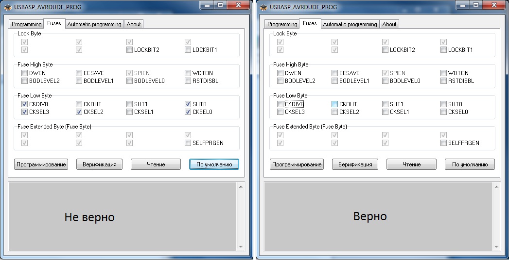

Все, разобрался, работают))) Убрал все фьюзы (кроме spien) и теперь не отстают)))

И еще прочитал страниц 10 темы но не нашел скрина как выставлять фьюзы для AVRDUDE_PROG для USBASP. Но прочитал что нужно убрать все кроме SPIEN. Прикрепляю правильный и неправильный скрин.

Сообщение akl »
Установите FUSE-биты CKSEL3...0 на тактирование от кварцевого резонатора без делителя CKDIV8.

Сообщение akl »
Извините, не пользуюсь CVAVR, но советую считать текущее состояние FUSE-бит и привести биты CKSEL3...0 SUT1,0 CKDIV8 в состояние, аналогичное биту RSTDISBL - External Reset disable, который должен быть НЕзапрограммирован.
