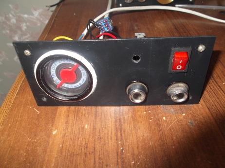

Работа по изготовлению приёмника хоть и медленно, но движется. Осталось немного.
УКВ2.jpg [145.12 KiB]
УКВ2 (1).jpg [109.12 KiB]

Ну вот и всё. Приёмник готов. Усовершенствовать лучше, чем придумали разработчики не получилось.
Но для кухни, как и было в начале задумано, вполне неплохо.
Один момент: делайте приёмники в металлическом корпусе или хотя бы на металлическом основании. :music:

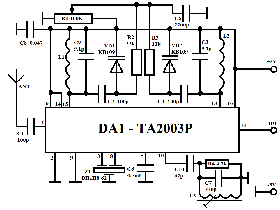

У меня вот какие вопросы по этой микросхеме:1) С9 и С3 обезательно должны быть одинаковые 2) 8пф пойдёт 3) на выход просто наушники потянет???
Схема.GIF [23.24 KiB]

jguar писал(а):
8пф пойдёт
Более подробно про данный приемник можно прочитать в этой теме.
http://www.radiokot.ru/forum/viewtopic.php?t=15142
Там уже отвечали на подобные вопросы. В принципе можно поставить 8 пф и подстроить растяжением или сжатием катушек.
