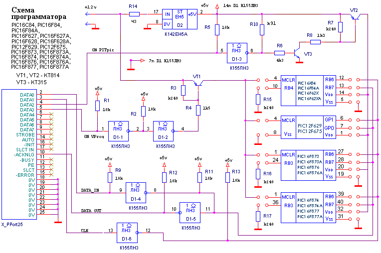

Привет Коты я более года шью PIC-и, программатор взял с сайта
http://pic16f84.narod.ru/progr.htm
Схему выкладываю. Только есть один нюанс, микруху 155ЛН3 в то время не нашел, впихнул 155ЛН2 и это чудо моей мысли работает, даже менять не тянет.
