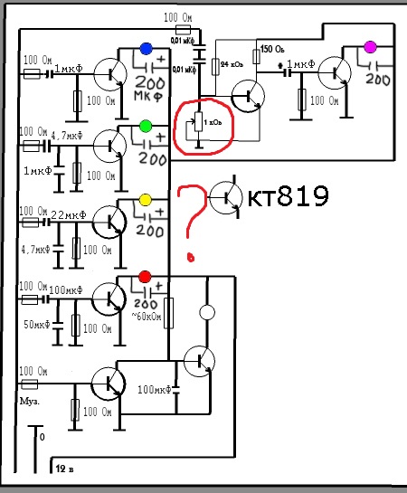

Хочу собрать светомузыку, нашел схуму, нарисовал плату, вот теперь хочу попросить вас о помощи, надо проверить правильность разводки, не хочеться переделовать потом..
В Sprint layout не силен, поетому подписал в фотошопе, прошу не судить строго, я бухгалтер а не инженер :)))
Еще вопрос, можно ли заменить КТ819 на КТ 817 без замены каких либо деталей??
Спасибо!!

Печатная плата разведена в соответствии со схемой (правильность схемы не проверял). Чтобы было удобнее проверять печатную плату и отлаживать схему, пишите номера компонентов: резисторы R1, R2, R3 и тд, конденсаторы С1, С2 и тд, транзисторы VT1, VT2 и тд. Остальные компоненты посмотрите в сети.

По транзисторам смотрите здесь:http://www.chipinfo.ru/dsheets/transistors/1817.html и http://www.chipinfo.ru/dsheets/transistors/1819.html. Дальше сами смотрите, какие параметры вам нужны.

Спасибо всем за помощ!!! Устройство заработало, но с маленькой оговоркой.. :shock:
Некоректно работает высокочастотный канал, самый высокий, тот где 2 транзистора... сразу перепутал полярность конденсатора на 1 мкф, диоды горели как бы "в пол накала" очень тускло... Ошибку заметил, повернул конденсатор правильно, после чего диоды этого канала начали гореть постоянно, никак не риагируя на музыку, крутил переменнык на 1 КОм, никаких видимых изминений не происходило...
В чем можить быть дело?? что стоит смотреть в первую очередь??
Мои версии: Испортился этот кондер на 1 мкф, недостаточно резистора на 1 КОм чтобы ослабить сигнал, ну иконечно же что-то с транзисторами, кстате как проверить КТ 817?

Для проверки КТ817 нужно отпаять одну ногу кондера 1u, если светодиод горит значит транзистор пробит,кондер не должен
сдохуть, сопрот 100 ом не туда посадил, подправил на плате так-что пробуй :lol:

Спасибо всем за оказаную помощ!! все удочно заработало!! теперь есть два вопроса:
1) Резисторы 100ом по входу сигнала слегка греються, стоять 0,25 вт, причем больше греються те, что на каналы пониже частотами..
2) На первом снизу канале, не фоновом, том, где красные диоды) резистор между базой и эмитером сменил со 100 ом на 50, с целью повышения яркости, правильно ли это, и можно ли так делать??
спасибо!!

На нижних частотах стоит разделительная емкость 100u, а нагрузкой является сопрот 100 ом плюс сопротивление база-эмитер,
поэтому нагрев резистора по входу будет больше чем на остальных, замена на меньший номинал 50ом не увеличет яркость,
а наоборот подсадит напряжение на базе т.е для открывания транзистора надо подавать на вход еще выше напряжение :idea:
